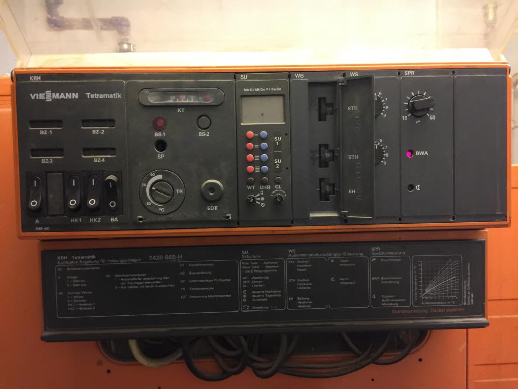

habe eine Mono-Vitola-b-f Baujahr 1987. (Tetramatik-FR-4)
Verwenden ausschließlich Holz um Heizen.
Warmwasser heizt diese super auf nur die Heizkörper nicht.
Im Anhang finden Sie ein paar Fotos.
Eingestellt ist:
STK 1,2
STH 1,2
EH 0
WS sind beide Sonne und Mond auf 5
SPR ist auf 50. Am Foto ist BWA leuchtend aber jetzt nicht mehr. Trozdem sind die Heizkörper kalt.
Bitte um Hilfe vielleicht sind auch alle einstellungen Falsch.
Nur das jetzt der Kessel immer wärmer wird und KEINE Pumpe mehr läuft....

Mir fallen gleich zwei Dinge auf: Zum Einen: Die LED BWA brennt. BWA steht für Brauchwasseranforderung. Wenn das WW aber warm genug ist, sollte diese LED nicht leuchten. Demzufolge dürfte hier der WW-Fühler defekt sein. Solange WW-Anforderung besteht, solange ist kein Heizbetrieb möglich. Immer nur entweder oder.
Zum anderen ist in der Schaltuhr nichts zu sehen. Wenn aber keine Tageszeit und kein Zeitprogramm eingestellt ist, wie soll der Kessel dann anspringen , wenn der Betriebsmodus auf Heizen(Sonne) und Absenken(Mond) steht ?

BWA ist jetzt aus doch er heizt trotzdem nicht.
Schaltuhr funktioniert nicht ohne ÖL hat man mir gesagt. Da aber das Öl getrennt wurde kann ich nur mit Holz heizen.
Die Heizkörper wurden am Anfang schon geheizt nur jetzt im Herbst nicht mehr...
Ab und zu springen die Pumpen an. aber gerade mal für 1 Sekunde...
Die Schaltuhr blinkt mit Pfeilen nach oben.
Auch dann nicht.
Passiert etwas, wenn du den Betriebsartenschalter auf das Sonnensymbol stellst
miss mal mit einem Spannungsprüfer, ob die Pumpen Spannung haben, die scheinen alle bis auf die linke aus zu sein. Die Schaltuhr ist vermutlich defekt, allerdings müssten nach CL drücken alle Kanäle freigegeben sein. Mit dem Öl hat das nichts zu tun. Wenn im Display 1-4 Striche angezeigt werden, läuft die Uhr im Tagbetrieb.
Sicherungen im Anschlusskasten untern prüfen, mal einen Kugelschreiber in SP einstecken, dann müssen selbst bei unklarem Zustand der Schaltuhr die Pumpen laufen. Alternativ eine neue Vitotronic auf den alten Kessel setzen.
P.S. Die Verdrahtung der Pumpen ist grausam.
