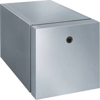

Danke für die Antwort.  Vorne ist aber nur die Anzeige für die Temperatur.
Grüße Christian

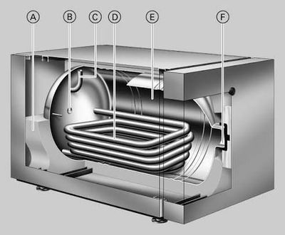

Wenn das bei dir genau so aussieht, ist es bei deiner Anlage auf der Seite von der Temperatur Anzeige hinter der Abdeckung.
F=  Revisionsflansch.
Gruß Claus-Vito
das ist kein Flansch!, sondern eine Kappe mit 4 Zoll
https://www.loebbeshop.de/viessmann/ersatzteil/speicherverschlusskappe-4-zoll-horicell-verticell-vit...
Es gibt Besitzer, die sich einen Adapter von 4 Zoll auf 1,5 Zoll besorgt haben und so den EHE eingebaut haben.
Nachteil nur die obere Hälfte wird erwärmt
