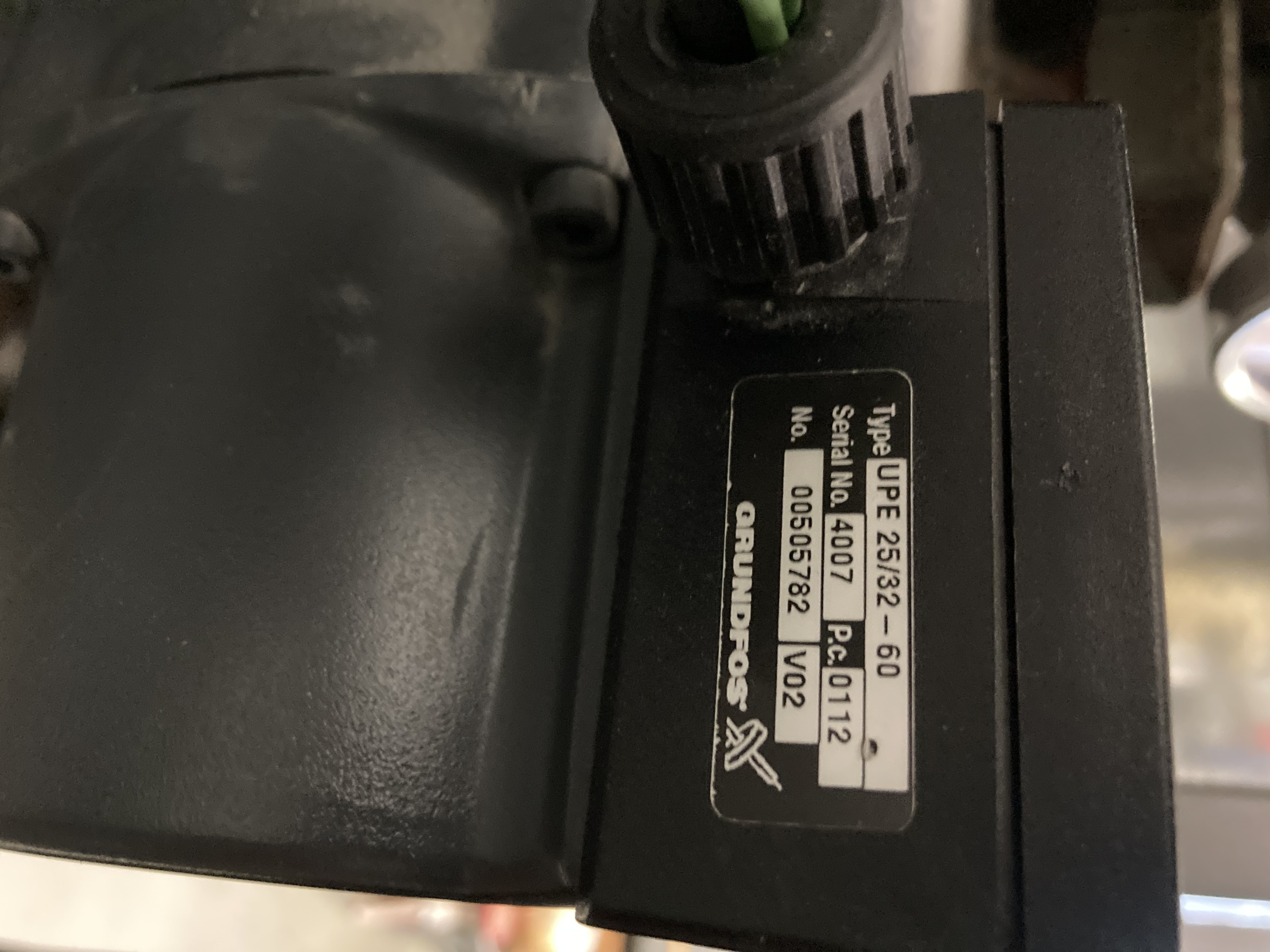

Ich habe mir die Divicon nochmal angeschaut und konnte kein Typenschild finden (siehe Foto).
Dafür habe ich am Pumpenkopf eine weitere Bezeichnung von Grundfos gefunden (siehe Foto).
Alles in allem habe ich die Pumpe mit einem neuen Anlaufkondensator (jetzt aussenliegend ...) zum Arbeiten überreden können. Ein Tausch steht trotzdem an, da die mechanischen Geräusche im Haus deutlich als Rauschen wahrnehmbar sind.
Da ich einen Grundfos Pumpenkopf auf dem Flansch sitzen habe sollte doch ein Grundfos Pumpenkopf wieder passen, oder haben die neuen Grundfos Pumpenköpfe ein anderes Anschlussbild? Spielt aber keine Rolle, ich werde bei Bedarf einfach beide Baugruppen tauschen.
Gruß Michael Müller.
