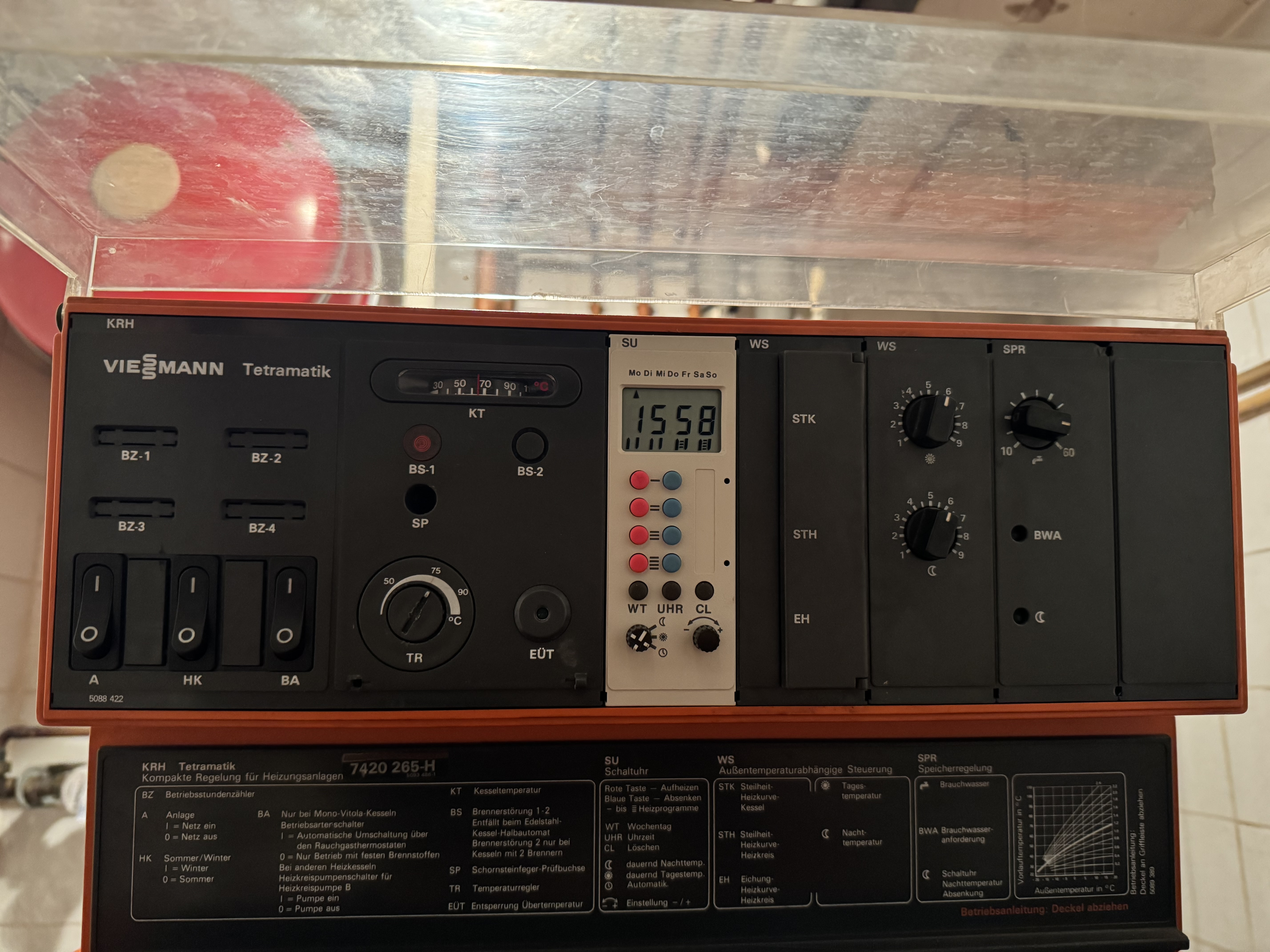

Im Januar haben wir ein Haus gekauft von 1986, in dem eine Viessmann Viola Bifferal Ölheizung mit Tetramatik KRH Steuerung 7420 265-H verbaut ist. Die Anlage ist witterungsgeführt.
Wir haben zwei Heizkreise mit Mischer. Einer ganz normal für die Heizkörper und einer für den wasserführenden Kamin, der bei erreichen einer Soll-Temperatur die Heizkörper beheizt.
Da wir kaum Ahnung haben bis jetzt, wissen wir nicht, ob diese Informationen euch für eine Einschätzung schon ausreichen.
Bilder der Anlage und Steuerung habe ich angehängt. Hier kann man auch die Einstellungen der Potis erkennen.

Ein verändern der Potis für Tag und Nacht Soll-Raumtemperatur hat nichts geändert. Auch Neustarts der Anlage und Reset brachten keine Besserung.
Unter dem Brenner ist auch noch so eine Temperatur-Anzeige, die bewegt sich gefühlt überhaupt nicht und steht dauerhaft auf etwas über der 50.
Auffällig ist, dass die Tetramatik andauernd Klickgeräusche von sich gibt, als wollte sie etwas schalten. Passieren tut aber nichts.
Früher hat sie das nur im Nachtmodus gemacht. Jetzt die ganz Zeit, egal ob Nacht- oder Tagmodus. Das Verhalten ändert sich generell auch nicht, egal ob man auf Tag- oder Nachtmodus stellt.
Im Anhang ein Video der Schaltgeräusche.

Passiert was, wenn du den Prüfbetrieb aktivierst ?
Ja, da funktioniert alles.
