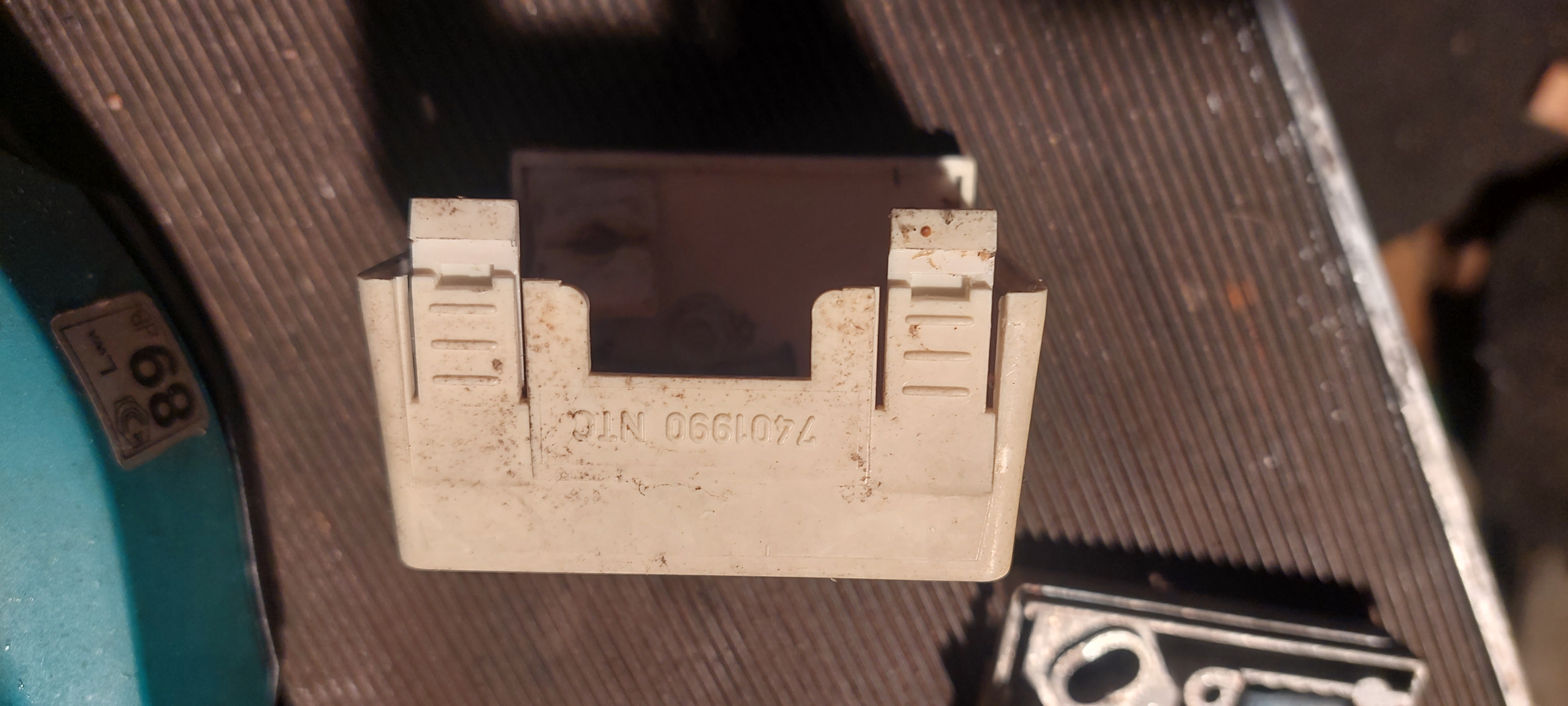

Habe eine ziemlich neue vitola 200 erworben. Leider fehlt der Anlage mit
18kW
Der Außenfühler.
Da ich die Geizung gegen meine noch voll intakte 32 Jahre alte biferral mir 22kW austauschen möchte, habe ich von dieser einen Außenfühler noch montiert.
Kann die neue Regelung, eine vitotronic 200 als KO1B den Fühler richtig verarbeiten?
Es steht auf dem Gehäuse 7401990 NTC.
Reicht es ggf. den verbauten Widerstand zu ersetzen mit dem passenden Wert?
Wünsche alles ein gutes Neues Jahr.

Der Widerstandswert des vorhandenen Fühlers ist bei etwa 8 Grad plus ca. 120 Ohm.
nein
https://www.viessmann.com/etapp/parts/de/0500/7441800
--> Service Anleitung S 73, die braucht einen NTC 20 k Ohm
Danke qwert089.
Gibt es eine Möglichkeit den NTC 20k in der vorhandenen Platine zu ersetzen oder ist der unter der Vergussmasse versteckt?
Antwort bei Gelegenheit wäre nett, falls sich jemand auskennt.
BG
Komisch. Wenn ich nach
7837053 Außentemperatursensor viessmann
suche, kommt immer ein NTC 10k Ohm.
Bin verwirrt momentan.
Vlt kann doch noch jemand klären.
Sorry, bin ein Bild nach unten gerutscht.
Du hast recht
Der AT Sensor hat 10K
Der Sensor ist auf einen Platine mit ca 10 auf 40 mm.
Danke qwert.
Ist auf der Platine sonst noch eine Schaltung oder nur die Klemme?
Kenne leider die zugehörige Außeneinheit nicht.
Falls nur ein Gehäuse mit dem NTC 10k
sein sollte, würde ein neuer NTC bei mir reichen. Das Gehäuse könnte ich dann vom alten nehmen. Wäre nachhaltiger. 🙂
