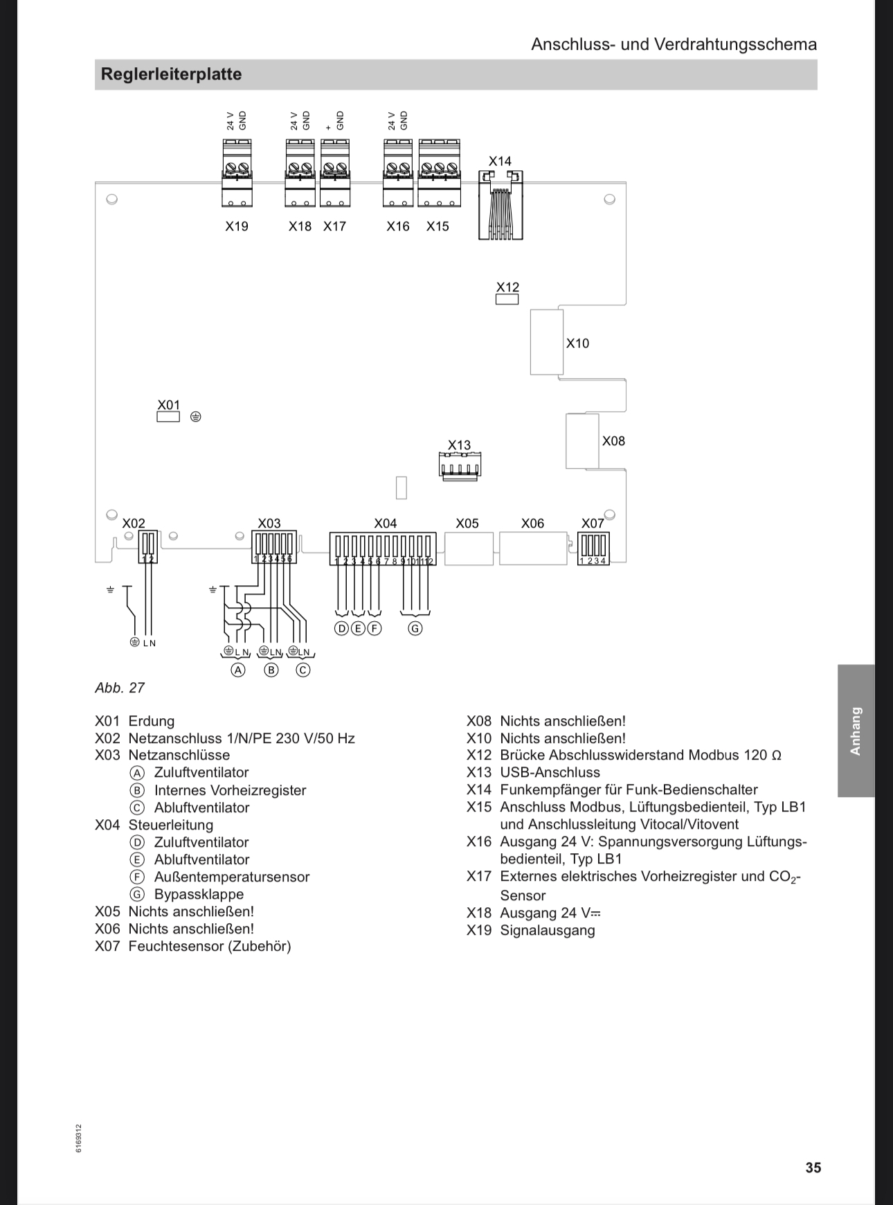

Hallo Community, habe meinen Holzofen bekommen und müsste jetzt den Druckwächter an die Lüftung anschließen. Ist eine Vitovent 300-W H32S C400 L. Der Druckwächter hat einen potentialfreien Schließerkontakt. Bei der älteren Vitovent war in der Serviceanleitung noch ein Schließer eingezeichnet bei meiner leider nicht mehr. Am Telefon konnte mir leider keiner weiter helfen. Wäre super, wenn hier jemand weiß, wo ich da genau drauf klemmen kann. Im Anhang ein Bild vom Differenzwächter.
Vielen Dank im Voraus.

Hey
Hast du die Lösung gefunden?
Stehe vor dem selben Problem 😄
