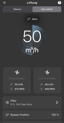

Hat natürlich zur Folge, dass die Vitoconnect V irgendwann einen „Kommunikationsfehler Modbus“ bringt. Teilweise erst Stunden nach der Stromabschaltung der Vitovent. Das Kommunikationsmodul „erholt“ sich aber wieder, sobald die Vitovent wieder eingeschaltet wird.
Spannender Weise zeigt die ViCare-App weiterhin (angebliche) Volumenstrom- und Drehzahlinformationen der Zu- und Fortluftventilatoren, was natürlich Unsinn ist:
