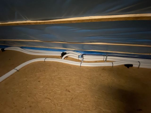

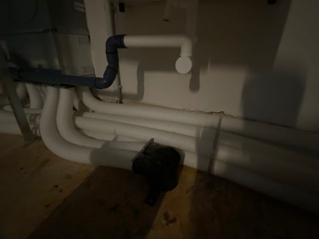

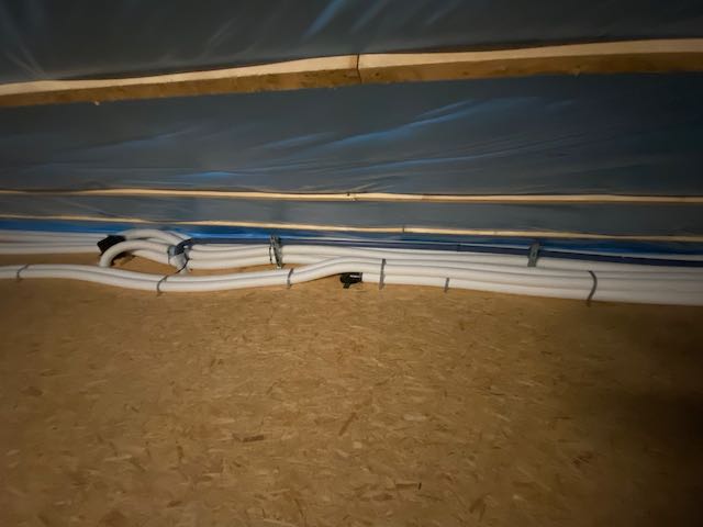

das Rundleitungssystem der KWL wurde auf dem Boden des gedämmten, aber unbeheiztem Dachgeschosses verlegt. Jetzt haben wir das Problem, dass die Temperaturen der Zuluft gerade im Winter auf bis zu 10 °C abfallen (gemessen im Kanal hinter dem Ventilen und die austretende Luft vor den Ventilen mit Testo 417 und weiteren Testo Messgeräten).

was für eine Rohrleitung wurde denn verwendet? Eventuell kannst du uns ein paar Bilder dazu hier posten.

Ich habe mal wie gewünscht Fotos der Situation hochgeladen.

Danke. Die Außen- und Fortluftleitungen sind aus EPP-Rohr. Diese müssen nicht gedämmt werden. Nur wenn diese zum Beispiel aus Wickelfalzrohr wären, müssten diese dampfdiffusionsdicht gedämmt werden.
