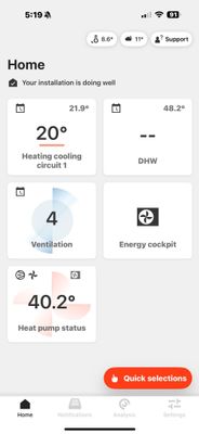

I can confirm that the tile showing the ventilation from Vitovent 300-W is missing from the Vicare app and there's currently no way to add it back after the update to 3.37.0 version
Es wird mir am Startbildschirm die Lüftung angezeigt, aber ich kann klarer Weise nichts steuern, da sie keine Verbindung zur ViCare App hat.
Before update:
After update:
My Picture is after the Update!
But anyway, thats not my question. I want to know, how can i connect the vitovent with the app?

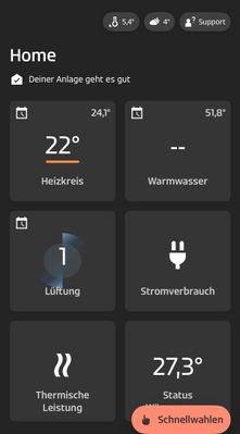

meine Vitovent 300w ist in der App installiert. Bestättigung per E-Mail, das die Anlage integriert wurde. Ich bekomme von der Lüftung alle Paramter. Die Vitovent ist mit dem LB1 in Betrieb genommen und auch mit diesem ohne Problem gelaufen. Öffne ich in der ViCare App "Anlage auswählen", wird in der Lüftungskachel hingewiesen, das es eine Warnmeldung gibt. In den Informationen gibt es aber keine Meldung. Öffne ich dann den Schnellzugriff Lüftung, werden unter Information alle Werte der Lüftung angezeigt.  Egal was ich im Zeitprogramm einstelle, es ändert sich nichts. Unter den Betriebsarten ist Zeitprogramm ausgewählt. Bei den Lüftungsstufen, die ja bereits mit dem LB1 eingestellt wurden, gibt es nur die Info das diese von meinem Fachpartner festgelegt werden. Müssen diese noch mal festgelegt werden und wenn ja, wie kann dies in der Vitoconnect V / ViCare App eingestellt werden. Wähle ich unter Schnellwahlen die Intensivlüftung aus , wird mir auf der Startseite in der Lüftungskachel die Intensivlüftung mit Stufe 4 angezeigt. Aber die Lüftung selbst läuft nicht auf Intensiv sondern nur in Grundlüftung so wie von Anfang an. Der Befehl wird vom Gerät nicht übernommen. Muss an der Leiterplatte der Lüftung noch etwas eingestellt werden? Hinter dem Modbus Stecker sind noch mehrere Jumper!!  Wie kann ich feststellen, ob die aktuellste Firmeware für das Vitoconnect installiert ist

Wie beschrieben, läuft die Lüftung ohne Probleme, wenn das LB1 angeschlossen wird. Mit diesem wurde die Anlage auch in Betrieb genommen. Nur eben der Betrieb mit Vitoconnect V funktioniert nur teilweise. Parameter wie Temperatur und der gleichen werden alle angezeigt. Selbst wenn ich in der App die Intensivlüftung einschalte wird in der App diese auch als aktiv angezeigt. Nur die Lüftung läuft in keiner höheren Drehzahl. Diese läuft immer auf Grundlüftung. Die Umdrehungen des Morors wird mir in der App auch angezeigt.
Ich schalte die Anlage ab, schließe von LB1 auf Vitoconnect V um (ist ja nur das Modbus Kabel) und schalte wieder ein. Funktioniert leider nicht so. Das Modebus Kabel ist vorkonvektioniert. Können hier vielleicht Adern vertauscht sein. Darum auch meine Frage, ob an den Jumpern auf der LP der Lüftung vieleicht etwas eingestellt werden muß
Nein, normal sollte es so funktionieren. Geht gar keine Funktion über die Vitoconnect oder ist es nur die Intensivlüftung?
wie geschrieben. In der App kann ich die Lüftungsstufen schalten und diese werden auch in der App angezeigt aber an der Lüftung kommt dieser Befehl nicht an. Sensorwerte wie Temp und Drehzahl werden angezeigt
