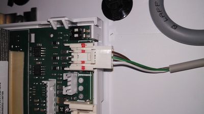

Sehr geehrte Damen und Herren, ich habe einen Fabrikneu Vitovent 300F im Karton mit ganz normaler netzanschlussleitung und Modbus-Leitung, aber ich habe kleine problem:Modbus-Leitung ist ohne Stecker. Es sieht aus als wäre es abgeschnitten worden.
Die kleine Stecker geht an anschluss X18 in Wärmepumpes sensorleiterplatte.
Kann mir jemand den Schaltplan für diese 3 Drähte (braun, grün und weiss) in dieser 5-polige stecker?
Es wäre nett wenn jemand dies überprüfen könnte und ich kein neues Lüftungsgerät kaufen müsste, da diesem ein winziger stecker fehlt.

Hi Esa, gerne helfe ich weiter.
An der Vitocal 333G / Vitotronic 200 WO1C am vertikalen MODBUS X18 Stecker ist die Belegung von oben nach unten: Grün, Weiß, Braun.
Vitocal 333G / Vitotronic 200 WO1C X18 Steckerbelegung
An der Vitovent 300-F kommt die Verbindung am Stecker "P" an mit der Belegung:
3 (links) = Weiß
2 (mitte) = Grün
1 (rechts) = Braun
Vitovent-300F Schaltbild
Vitovent-300F P Steckerbelegung
Vitovent-300F P Steckerposition
Ich hoffe ich konnte Ihnen damit weiter helfen und die PIN Belegung funktioniert bei Ihnen.
