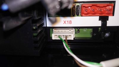

Sehr geehrte Damen und Herren, ich habe einen Fabrikneu Vitovent 300F im Karton mit ganz normaler netzanschlussleitung und Modbus-Leitung, aber ich habe kleine problem:Modbus-Leitung ist ohne Stecker. Es sieht aus als wäre es abgeschnitten worden.
Die kleine Stecker geht an anschluss X18 in Wärmepumpes sensorleiterplatte.
Kann mir jemand den Schaltplan für diese 3 Drähte (braun, grün und weiss) in dieser 5-polige stecker?
Es wäre nett wenn jemand dies überprüfen könnte und ich kein neues Lüftungsgerät kaufen müsste, da diesem ein winziger stecker fehlt.

An der Vitocal 333G / Vitotronic 200 WO1C am vertikalen MODBUS X18 Stecker ist die Belegung von oben nach unten: Grün, Weiß, Braun.
Vitocal 333G / Vitotronic 200 WO1C X18 Steckerbelegung
An der Vitovent 300-F kommt die Verbindung am Stecker "P" an mit der Belegung:
3 (links) = Weiß
2 (mitte) = Grün
1 (rechts) = Braun
