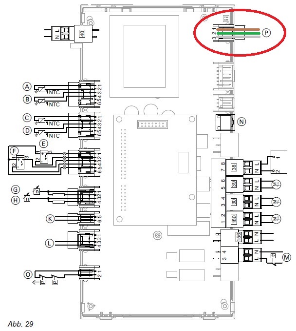

An der Vitovent 300-F kommt die Verbindung am Stecker "P" an mit der Belegung:
3 (links) = Weiß
2 (mitte) = Grün
1 (rechts) = Braun
Vitovent-300F Schaltbild
Vitovent-300F P Steckerbelegung
Vitovent-300F P Steckerposition
