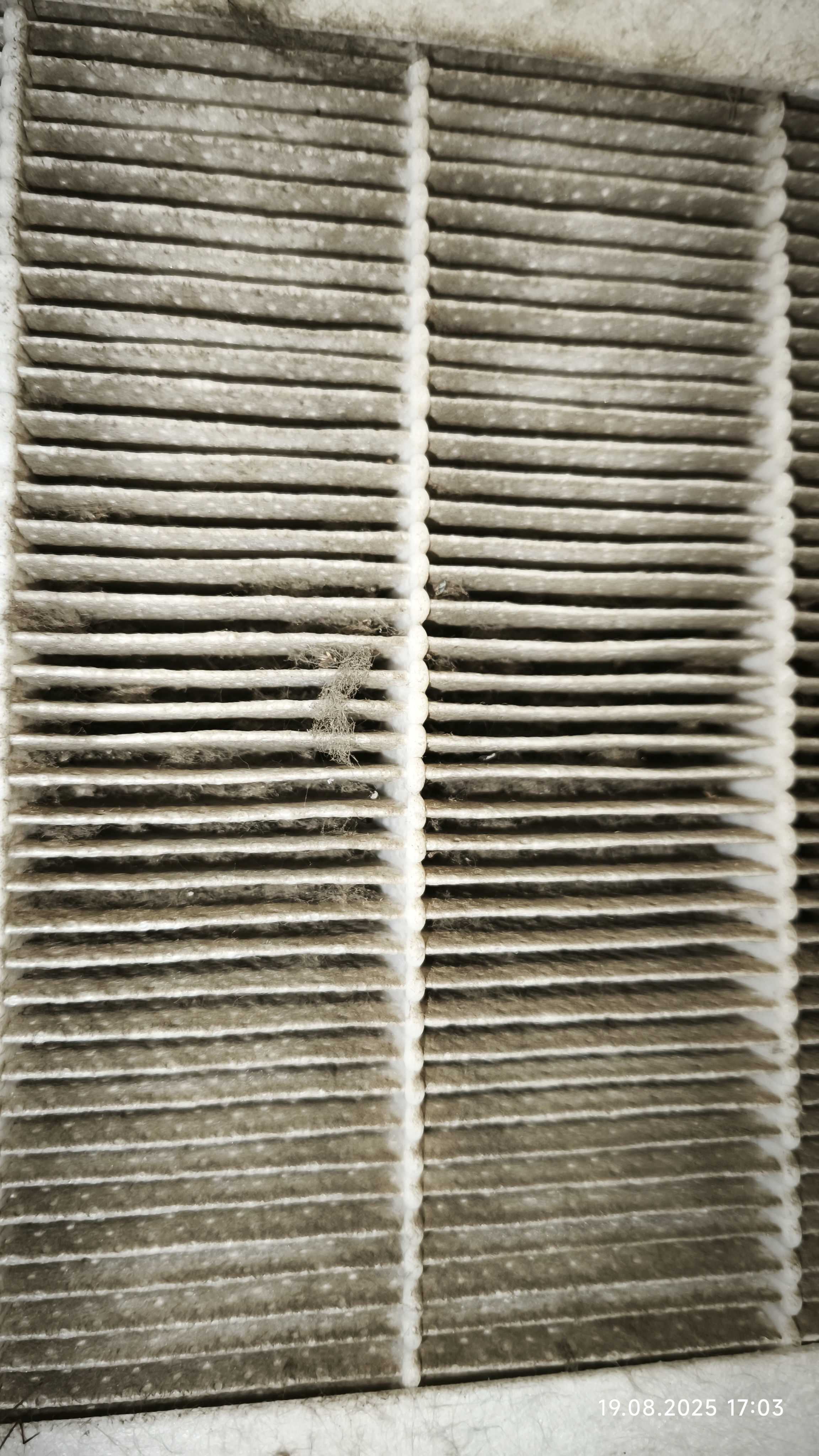

Ich sauge einmal im Monat aus und so sieht der Filter nach 100 Tagen (3 Monaten) Laufzeit aus. Habe allerdings vor dem Einlass noch so einen ganz groben Filter sitzen (Rat vom Techniker von Viessmann).
Musste jetzt wieder tauschen da die Drehzahl zu hoch war im Normalbetrieb und dadurch die Lautstärke einfach nicht mehr angenehm.
