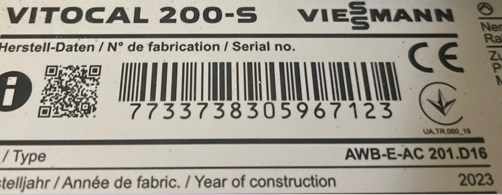

Hallo GeorgJohannes14,
an die Rückseite komme ich nicht ran. ist fest an der wand befestigt. Abheben und verschieben bringt nichts.
hoffe das foto hilft😊👍
