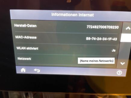

Die Heizung habe ich (nachdem ich in der App nicht weiterkam) über das verbaute Touch-Display erfolgreich mit meinem WLAN verbunden:
WLAN-Verbindung (1/2)
WLAN-Verbindung (2/2)
Leider scheitere ich auch nach manueller WLAN-Verbindung weiterhin in der App beim Erfassen der Anlage.

Laut unserem System ist mit dem Account alles in Ordnung, die Anlage ist auch erfolgreich mit dem WLAN verbunden und wir mir im System als online angezeigt - nur registriert ist sie noch nicht.
Schalte bitte als erstes die Anlage am Netzschalter für 10 Minuten aus.
Probiere die Inbetriebnahme erneut, sobald die Anlage hochgefahren und mit dem Internet verbunden ist.
Versuche bitte sowohl die Daten mit Hilfe des QR Codes zu scannen, als auch die manuelle Eingabe.
Hallo @CustomerCareChris,
entschuldige die sehr späte Rückmeldung!
Hat super geklappt, wie du vielleicht bereits in eurem System nachvollziehen konntest.
@Franky: Hätte auch gedacht, dass die Signalstärke zu schwach ist. Aber meine Anlage hatte sich wohl nur verschluckt. Hatte jetzt nach nun erfolgreicher Einrichtung keine Verbindungsprobleme.
Danke nochmal für die schnelle Hilfe! 🙂
