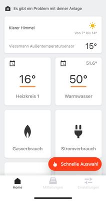

Ich habe die App seit letzter Woche und spiele etwas damit rum. Nun habe ich folgendes Problem. Ich stelle eine Zeit für das Warmwasser ein. Die App speichert es und auch in der Heizung ist es hinterlegt. Öffne ich, aber die App, zeigt das Gerät aktiven Modus an, obwohl sie eigentlich aus sein sollte. Wie gesagt der Zeitplan ist in der App und auch in der Heizung richtig hinterlegt. Trotzdem ist scheinbar im Hintergrund der alte Zeitplan noch aktiv und die Heizung heizt das Wasser auf.
Außerdem dem bringt mir die App, dass es ein Problem mit meiner Anlage gibt. Diese läuft aber ohne Probleme und weder in der App noch in der Anlage sind Fehler oder Mitteilungen hinterlegt.

Wenn die Anlage aber (egal ob welchen Programm) ordentlich funktioniert (Brenner Pumpe etct). Nur eben das Angezeigte Zeitprogramm nicht anfährt, ist es in meinen Augen ein Software Problem. Das Zeitprogramm wird nicht ordnungsgemäß umgesetzt, vielleicht wird es richtig übertragen aber die Anlage setzt es nicht in "Echtzeit" um. Ich werde meinen Monteur fragen, bin gespannt wie das weiter geht. Auf meine Frage wie lange die Anlage in der Regel braucht, um die neuen Programme umzusetzen, habe ich noch keine Antwort erhalten. Oder ist es normal das neue Programmen zwar direkt übertragen werden, dann aber erst nach Tagen aktiviert werden?
Wir können auch gerne einen Termin aus machen, ich ändere die Zeitprogramme. Sie schauen nach der Übertragung, welche wahrscheinlich funktioniert. Und können dann aber protokollieren das die Heizung diese nicht umsetzt, sondern erst mal in ihrem alten Programm munter weiter läuft.
