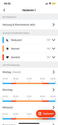

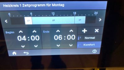

Ich habe es doch schon mehrfach erörtert und mit Bildern beschrieben. Wie lange dauert die Aktualisierung? Kann die Anlage Befehle erst für den nächsten Tag umsetzen?
Also ich ändere das Zeitprogramm (egal ob bei Heizen oder warmwasser) die Änderung wird in der App und auch in der Heizung selbst hinterlegt (angezeigt)...Das passiert fast in Echtzeit. Ich habe mich neben die Heizung gesetzt, an der Anlage das Programm geändert und in der App. Beides läuft synchronisiert ab und zeigt auch die Änderung an.
Aber die Änderung wird von der Anlage einfach komplett ignoriert und sie läuft nach dem alten plan weiter. Wenn ich heute am Programm für morgen oder übermorgen was ändere, wird es zwar optisch in der App und Anlage hinterlegt. Die Heizung selbst läuft aber mit dem alten Programm weiter und ändert irgendwann die Einstellungen (wie sie gerade Lust hat).
Deshalb wird in der App auch z.b. Warmwasser aktiv angezeigt (erste Ebene), aber wenn ich in die Zeitplanung (zweite Ebene)rein gehe, sollte sie eigentlich inaktiv sein. Genau so steht es auch in der Anlage....Laut Zeitplan keine warmwasser Aufbereitung oder Heizen, aber die Anlage heizt trotzdem und bereitet das Warmwasser auf. Weil sie im Hintergrund immer noch nach dem alten Zeitplan läuft und das über Tage hinweg, bis sie irgendwann sagt "Ok ich gehe jetzt doch mal auf den neuen ".

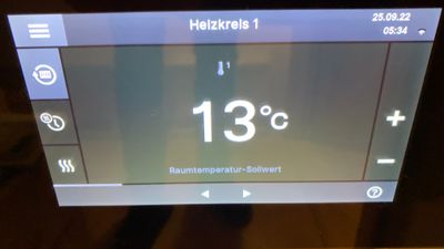

Wenn ich wie heute um 4:00 aufstehe und abends das Programm geändert habe, damit es etwas warm ist (in Anlage und app kontrolliert / ist auch hinterlegt). Aber früh die Heizung dann trotzdem nur auf reduziert 13 grad läuft (obwohl sie auf normal laufen sollte), ist das extrem nervig.
Ggf. solltest du erstmal das Datum und die Uhrzeit an deiner Anlage prüfen.
Das Bild vom Display, welches du am 26.09 gepostet hast, zeigt das Datum vom Vortag (25.09).
Aber vielleicht wurde das Bild auch am Vortag aufgenommen?
