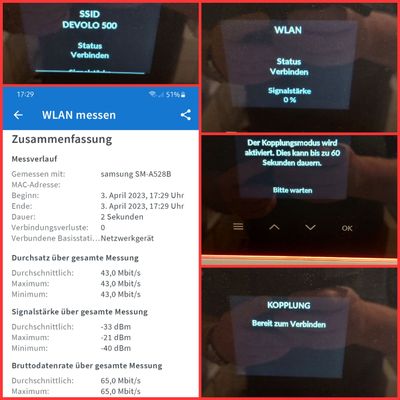

Ich habe die Viessmann an mein AVM Powerlan gekoppelt (siehe Foto im Anhang) Dieser Zustsnd ist u. wäre somit Ideal.
Leider koppelt sich die 222-F irgendwann, rein zufällig, vom Powerlan AVM im Keller ab u. wechselt zum AVM Router im Erdgeschoss u. hat somit eine schwache Verbindung.
Alle meine andere Geräte die am Powerlan hängen machen das nicht, bleiben "stabil".
Wie schon im 1. Beitrag geschrieben möchte ich nicht auf "Mesh" verzichten.
Das war dann auch der Grund, dass ich zusätzlich ein Devolo 500 (hatt ich noch übrig) nur für die Heizung eingesetzt habe. Somit war die 222-F immer am Devolo 500
verbunden.
3 Monate lief das ganze auch stabil, bis die 222-F wieder mal die Verbindung verloren hat. Um auszuschließen dass das Devolo 500 einen Fehler hat, habe ich es durch ein anderes Devolo 500 ausgetauscht. Hier zeigte sich erneut der gleiche Ausfall. Ich komme langsam auf den Gedanken, dass es eigentlich nur an der 222-F bzw. am Komunikationsmodul liegen kann.

So.... ich hatte die Devolo 500 fast
2 Tage im "Blickkontakt" und stellte keinen Ausfall bzw. Farbänderungen an den LED's fest (immer Grün")
Jetzt habe ich die Viessmann 222-F wieder an das "Devolo-Netz" angebunden. (Signalstärke sehr gut)
Was ich geändert habe.....Im Heizraum habe ich jetzt eine andere Einzel-Steckdose benutzt, die Frontseitig gegenüber zur Heizung sitzt.
Die letzt benutzte Steckdose hatte ich genau hinter der Heizung extra für die Devolo montiert und an die gleiche Phase für die Heizung angeschlossen.
Auch sind die ganzen Rohre mit Alu-Isolierungen Rückseitig in der Nähe.
Meine Befürchtung sind eventuelle Spannungsspitzen oder Störungen auf der Netzleitung der
Heizung selbst.
Mal sehen was bei dem Steckdosenwechsel passiert.
Bis dato läuft alles (2Tage) ohne Probleme.....werde dann berichten
