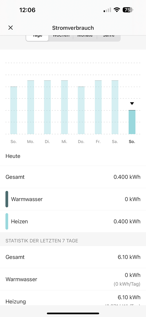

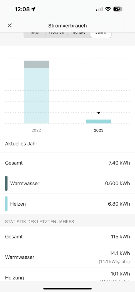

Der Stromverbrauch für "Heizen" wird korrekt dargestellt, aber als "Stromverbrauch Warmwasser" habe ich jetzt für Tage und Wochen den Wert 0 (Null).
Die Werte für Monat und Jahr(e) sind vorhanden, erscheinen auch plausibel.
Wenn für einen Monat ein Wert angezeigt wird dann müssen auch für die entsprechenden Tage Werte vorhanden sein  - die sind aber als 0 (Null) gemeldet. Das macht keinen Sinn.
Es betrifft Daten aus 2022 und 2023.
Der Gasverbrauch wird korrekt angezeigt - das Problem besteht nur mit dem Stromverbrauch für Warmwasser. Die Kommunikation der Anlage mit dem Server und Endgerät mit dem Server ist in Ordnung. Sieht nach Softwareproblem auf dem Server oder Fehler in der App aus.
(Bildschirmfotos sind im Anhang - die Anlage wurde Mitte 2022 installiert, daher beginnen die Werte für 2022 im Juli.)

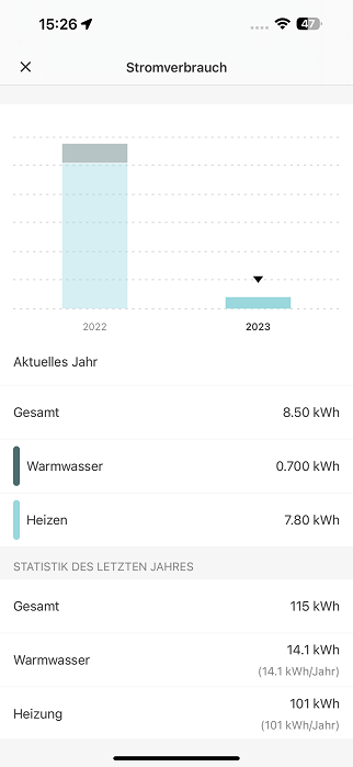

da sind jetzt nochmal all Screenshots - aus der App und von der Anlage, sonst passt das nicht zusammen (die Anlage läuft und verbraucht natürlich Strom).
In den App-Screenshots habe ich die "fehlenden" Daten rot eingerahmt.
(Die Anlage zeigt nur Gesamtwerte für Stromverbrauch Warmwasser+Heizen.)
