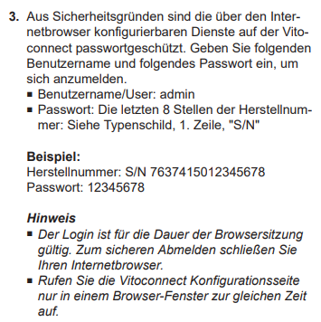

Nun will ich aber direkt auf die Schnittstelle des Gatways zugreifen.
Meine Frage ist nun: Welche Login-Daten benötige ich, um mich auf die Website des Vitoconnect anmelden zu können?
Habe bereits etliche Variationen ausprobiert, die im Internet vorgeschlagen werden, ohne Erfolg.
Benutzername : 192.168.1.1
oder E-mail- Adresse
oder Admin
oder admin
Kennwort : WPA2 von der Rückseite des Moduls
Können Sie mir hier weiterhelfen ?
Mit vielen Grüßen
Ralph Wild
Hallo wildkatze23,
das findest du in der Bedienungsanleitung. Auf der Seite des Vitoconnects kannst du aber nur die EEBUS Konfiguration vornehmen.
