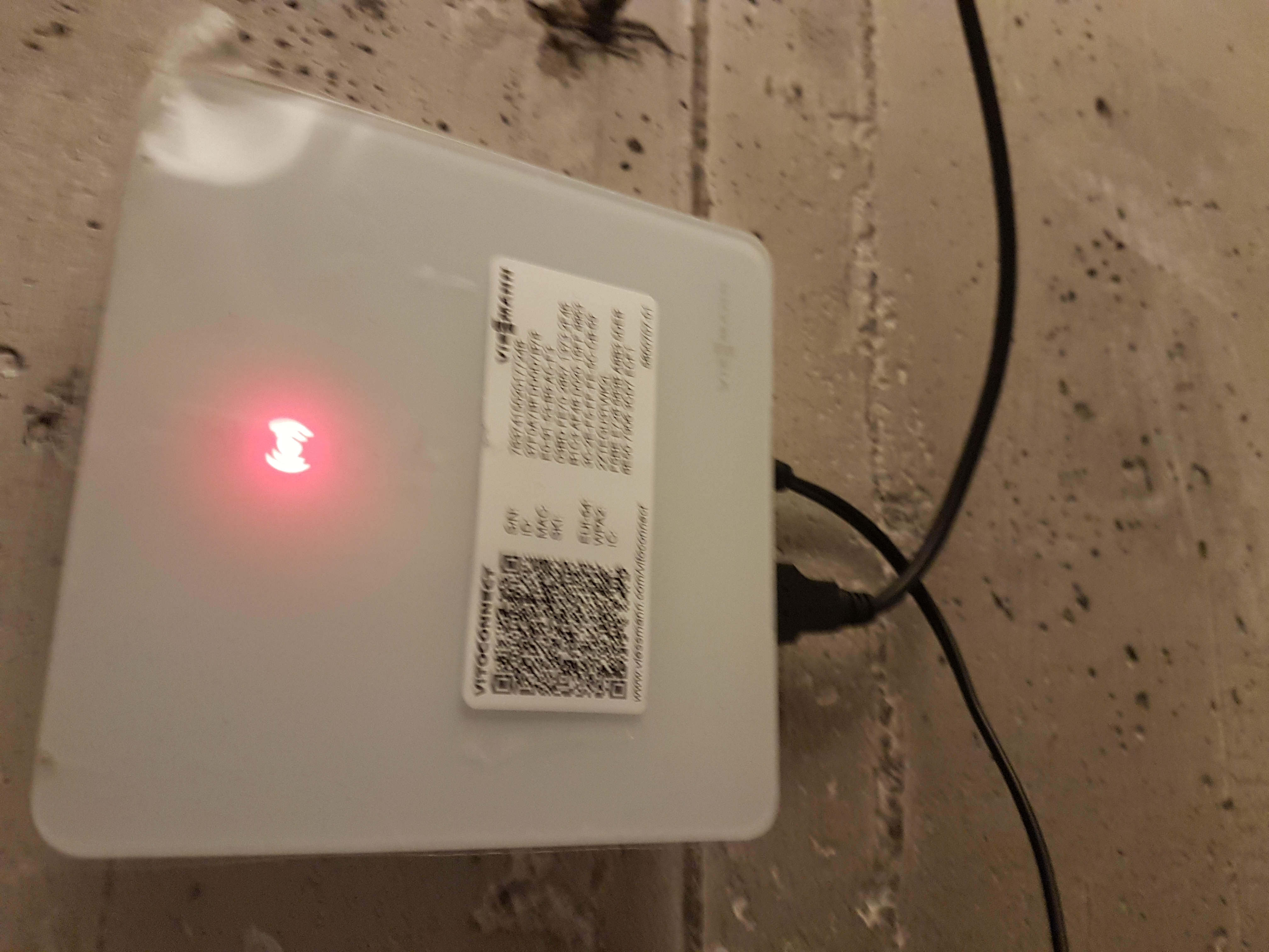

Bei der Erstinstallation in Mai 2024 konnte ich problemlos die meine Heizung Vitoladens 300C mit Vitoconnect OPTO2 dem heimischen Netzwerk und der ViCare App verbinden und darüber die Heizungsanlage steuern. Aus unbekanntem Grund, vielleicht Stromausfall, Routerausfall, was sich allerdings nicht im heimischen bemerkbar gemacht hat, ist die Verbindung verloren gegangen. Alle in der Bedienungsanleitung beschriebenen Versuche wie Inbetriebnahme, Störungsbehebung enden in:
Vitoconnect mit dem heimischen WLAN verbunden, mittleres Symbol grün, dann pulsieren und kurz darauf rot. Wlan ist trotz der Betondecken mit 65 Mbps Download und 24 Mbps Upload noch recht gut.
Warum lief die Erstinstallation so problemlos und jetzt nur Frust. Gibt es noch irgendwelche zündende Ideen, die nicht in der Bedienungsanleitung stehen.

So hier nochmal alles zusammen
1. Wlan geprüft Download 54Mbps, download 20Mbps
2.Taste b 30 sec gedrückt, mittlere LED rot
3. Taste a 5 sec gedrückt, mittlereLED grün
4. Tasten a und b 15sec zusammen gedrückt, mittlere LED grün
5. App geöffnet, Standortbestimmung, Vicare sucht nach Anlage
6. Mitteilung in app, super das hat geklappt
7. Verbindung mit WLAN, WPA2 PW eingegeben
8. Mitteilung in App, ein automatisches update wird ausgeführt, siehe Foto
9. Grünes Dauerleuchten der mittleren LED wechselt nach ca. 10 sec in grünes Pulsieren und nach ca 20 sec in rot, siehe Foto
10. Nach ca. 5m7n erscheint in app die Mitteilung, da ist leider etwas schiefgelaufen, bitte versuche es erneut, siehe Foto.
Keine Ahnung warum die Erstinstallation so unproblematisch lief und jetzt garnichts funktioniert, ohne dass sich die technischen Rahmenbedingungen meinerseits geändert haben
Hiiilfeeee

Das hat leider nicht geklappt inkl. der nutzung des hotspots mit 2,4 GHz. Die selbe Fehlermeldung wie gehabt ausser dass das schnelle gelbe blinken für Trennung vom Wärmeerzeuger dazugekommen ist.
Was nu, warum hat die Erstinstallation funktioniert und jetzt diese Probleme ohne dass ich technische Änderungen vorgenommen habe.
