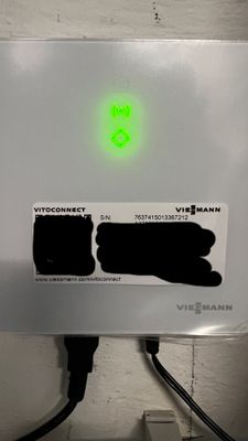

könntest du bitte mal ein Bild vom aktuellen Status der LEDs posten sowie die Herstellnummer deiner Vitoconnect mit angeben?
die LEDs scheinen hier stark grün zu leuchten, in der Realität eher gelblich
gleicher Status bei dem älteren Modul, welches vor <1 Jahr ausgetauscht wurde
keine Reaktion auf Resetversuche und Neustartversuch
