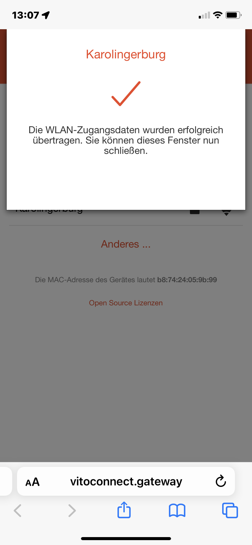

  • Hallo Chris, ich komme einfach nicht weiter. Die Anmelderoutine geht bis zum Schluss (siehe Bild) die LED zeigt jedoch weiterhin ein gelbes Blinklicht welches nach kurzer Zeit in ein rotes Blinklicht übergeht. Ich habe es über den Gateway versucht ebenso wie über die App. Alles schon mehrfach neu gestartet, mein WLAN überprüft, die FRITZ!Box neu gestartet gibt es den Vito Connect noch als Ersatzteil oder ein Nachfolgeprodukt. Sonst würde ich spontan ein neues Vito Connect kaufen.Ich bin sehr dankbar für eine Antwort. Liebe Grüße Jens
Hallo jok,
das gelbe Blinken zeigt an, dass sich der Vitoconnect versucht mit dem WLAN zu verbinden, das rote Blinken zeigt an, dass keine Verbindung zum Internet hergestellt werden konnte.
Wenn das sowohl beim Verbinden mit dem Heim-WLAN als auch beim Verbinden mit einem HotSpot passiert, würde ich empfehlen, dass du den Fachbetrieb hinzuziehst, der vor Ort einen Blick auf das Gerät werfen und ggf. für Ersatz sorgen kann
