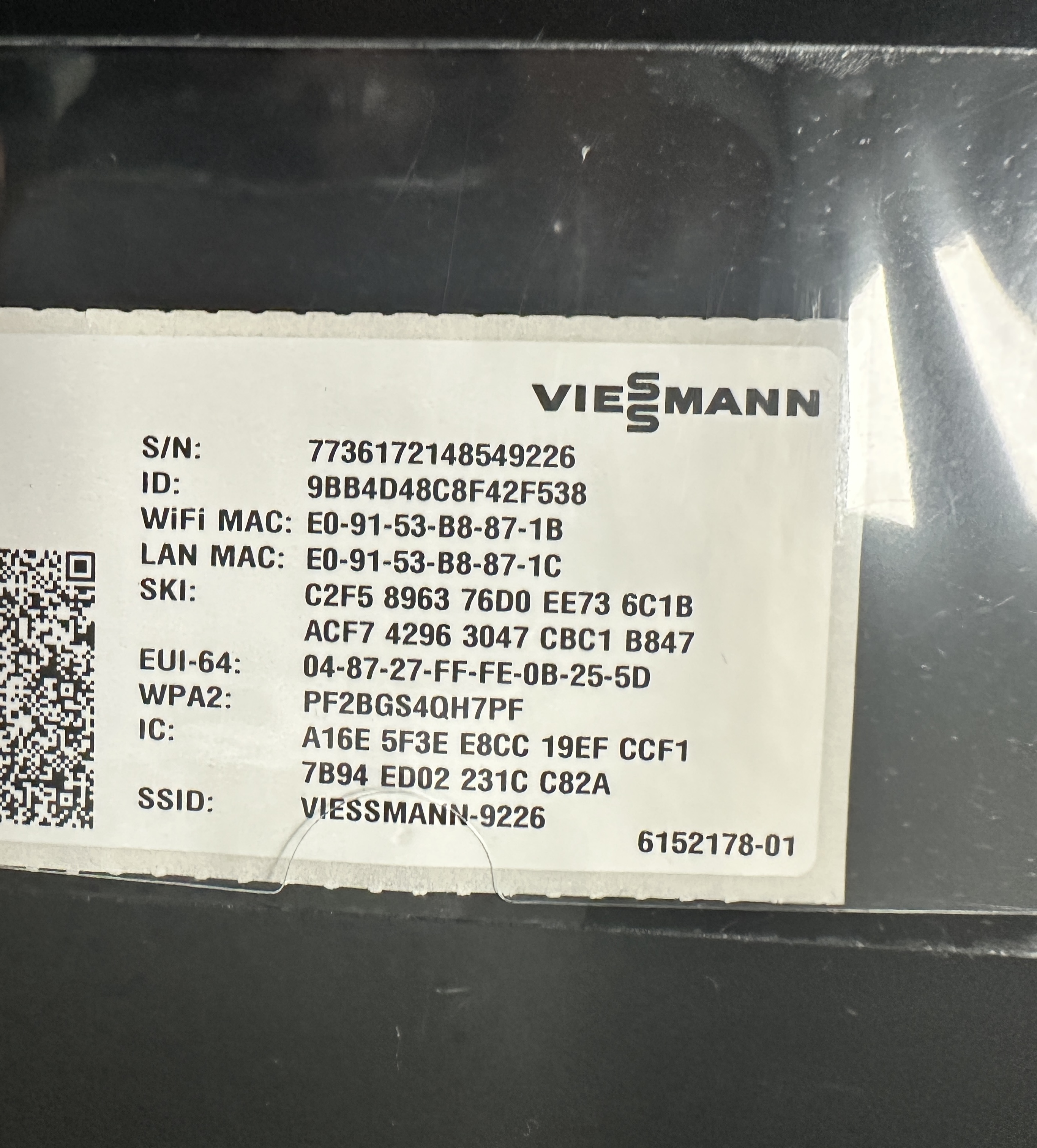

Hallo liebe community,

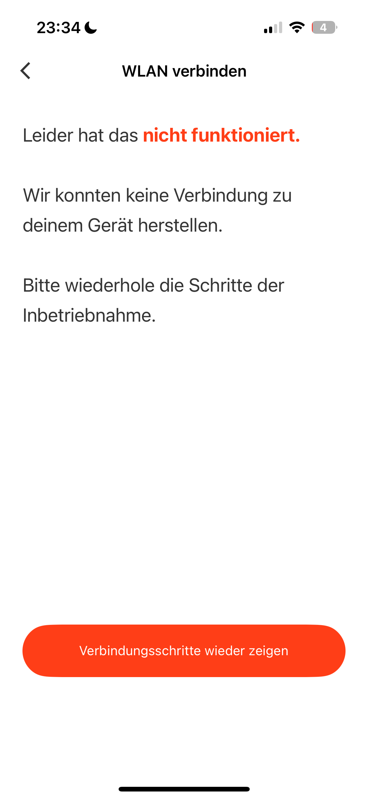

ich habe Probleme, meine Vitocharge VX3 mit der ViCare App zu verbinden. Der Vitocharge lässt sich per WLAN direkt mit den iPhone verbinden, aber in der App komme ich nicht weiter. Auch wenn ich die Schritte in der App wiederhole.
Meine Daten sind in Anhang hinterlegt. Vielen Dank im Voraus für eure Hilfe!!!

Dennoch kommt die Fehlermeldung in der ViCare App. Hat hier jemand eine Lösung zu?

danke für die Hilfe, hab das Gerät wie beschrieben ausgeschaltet und wieder ein, nur leider kommt immer noch die gleiche Fehlermeldung in der App, auch beim iPad.

ja ich habe es mit anderen Geräten versucht, nur leider kommt da die gleiche Fehlermeldung in der ViCare App. Ich habe den VX3 auf LAN umgestellt, für die Internetverbindung und das ganze mit dem Modem angeschlossen.
In der App werde ich dennoch ständig gebeten mich mit dem WLAN zu verbinden und wenn ich bei der Auswahl WLAN oder LAN zur Wahl habe, klicke ich hier auf LAN und es wird dennoch versucht mich mit der VX3 per WLAN zu verbinden.
