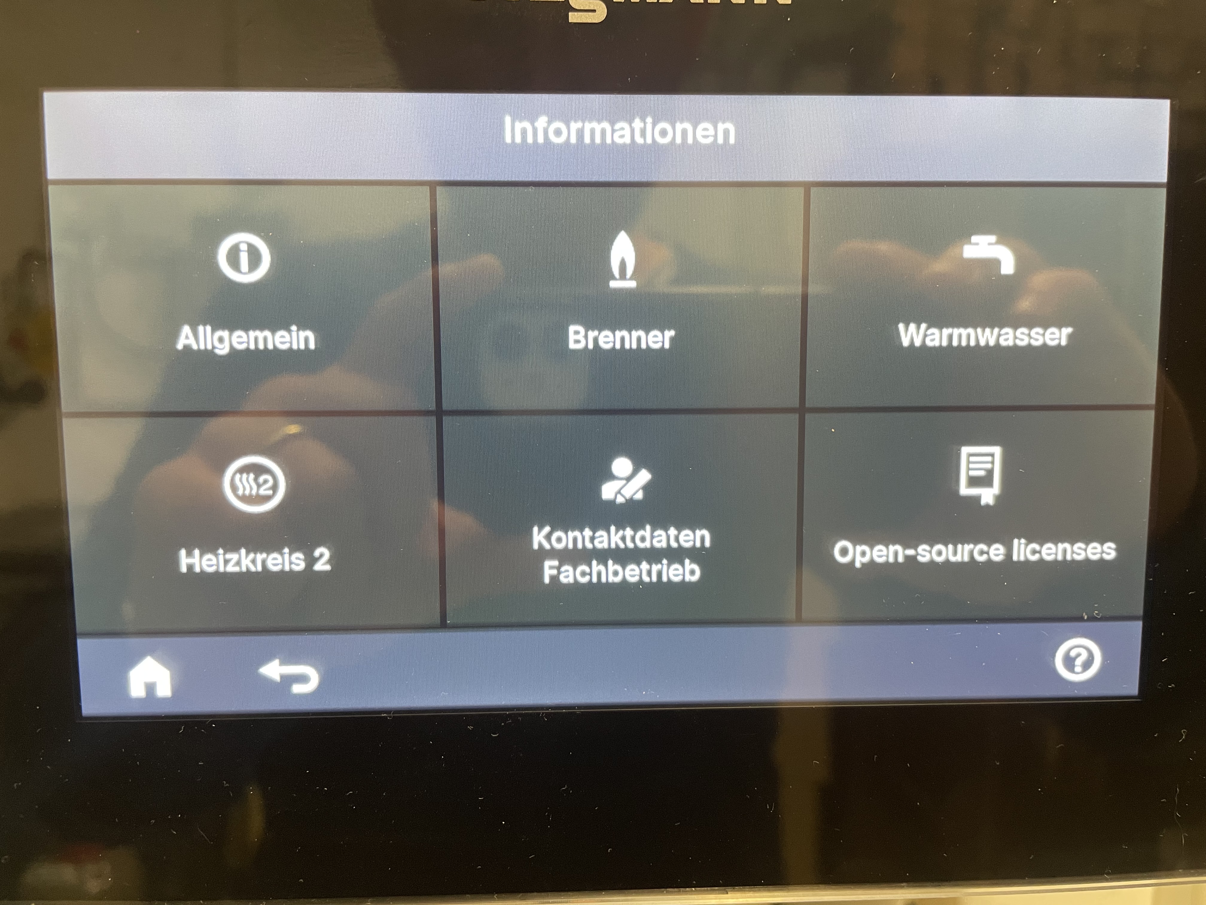

Meine Benutzeroberfläche sieht wie im angehängten Photo aus. Alle Daten habe ich unter "Allgemein" gefunden. Die zwei Gesendeten waren die Einzigen mit 16 Stellen, die mit einer 7 beginnen.

Hallo USt,
du hast einen Vitodens 200-W mit einem 7 Zoll Display, in der Regel wird diese Anlage mit dem 3,5 Zoll Display ausgestattet, daher kann auch die Menüführung variieren.
Trotzdem solltest du hier in den Informationen einen Punkt "Internet" finden.
Wir dir denn im Menü unter Einstellungen ein Punkt "Internet" angezeigt, über den du die WLAN Verbindung herstellen kannst?
Denn:
Wenn die Menüpunkte nicht angezeigt werden, wird das Kommunikationsmodul von der Regelung der Anlage nicht erkannt.
In diesem Fall schalte bitte die Anlage für 10 Minuten am Netzschalter aus und prüfe im Anschluss, ob einer der Menüpunkte "Internet" angezeigt wird.
Der Menüpunkt Internet wird mir weder bei "Informationen" noch bei "Einstellungen angezeigt.
Auch nach dem 10-minütigen Ausschalten ist der Menüpunkt leider nicht erschienen. Was nun?
Beste Grüße
Hallo USt,
dann musst du deinen Fachbetrieb benachrichtigen, der einen Blick auf Sitz, Anschluss und Funktion des Kommunikationsmoduls werfen sollte.
