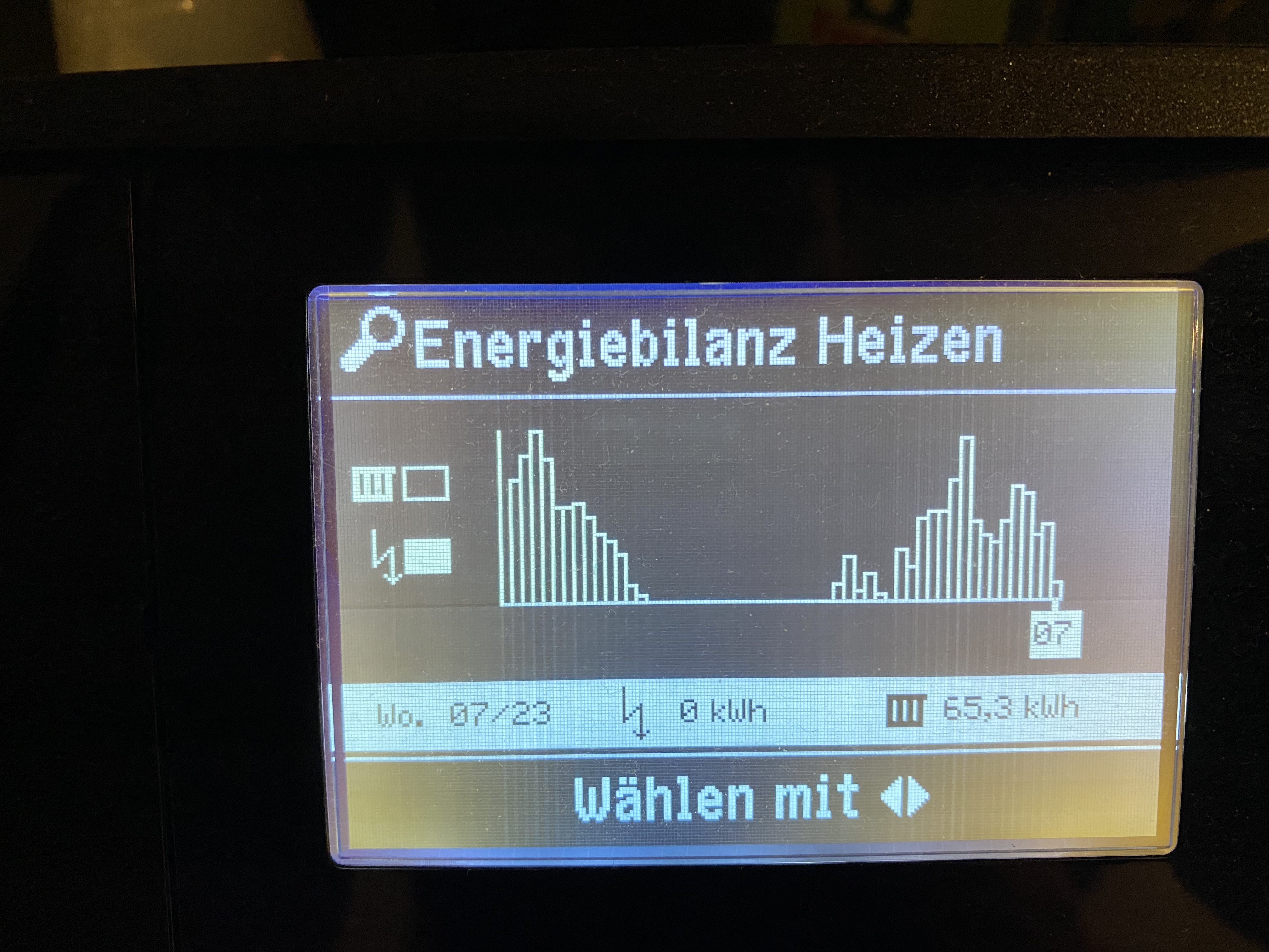

Hallo hoeffy,
welcher Verbrauch wird dir denn  an der Regelung der Anlage angezeigt?
Hallo Chris,
Danke für die schnelle Antwort.
Im Anhang ein Bild des Stromverbrauchs. Meinst du das?
Vielen Dank und Grüße

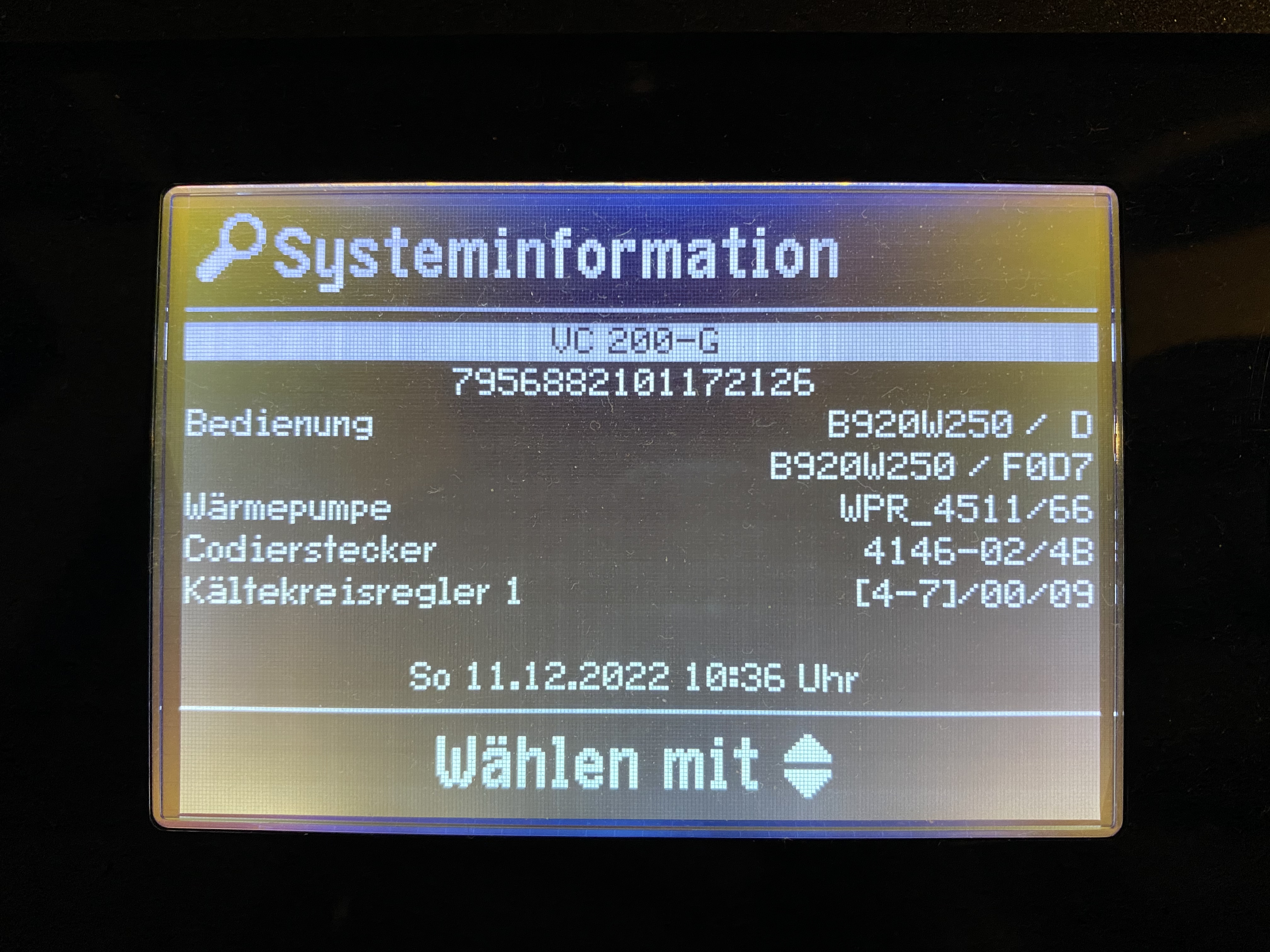

Hallo hoeffy,
ggf. fehlt noch die Freischaltung der entsprechenden Parameter, prüfe bitte einmal die folgenden Parametereinstellungen, rufe dazu die Serviceebene (OK + Menü für 4 Sekunden drücken) auf:
8811: 2
8812:  >1
8814: 1023
8815: 1023
8817: 1023
8818:  31
8819:  31
881A:  31
881B:  31
Einige können sich in der zweiten Codierebene befinden. Dafür musst du in der Serviceebene die "OK"- und "Rückstell"-Taste für ca. 4 Sek. gedrückt halten.
Anschließend gibst du den Code 344 254 1331 ein.
Wichtig! Durch falsche Einstellungen in der Expertenebene kann es zu Geräteschäden kommen.
