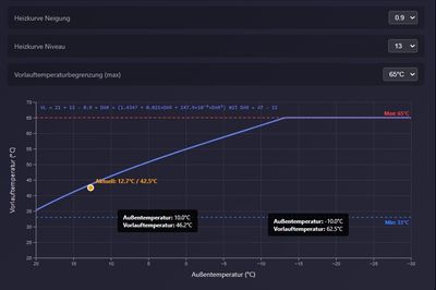

sollte jetzt besser sein, ab 0.0.32, heizkurve verwendet jetzt die solltemp vom aktuellen raum programm (z.b. normal)

geh bitte mal auf Debug geräte, alle bekannten anzeigen, such deine Vitocal und dann such nach "heating.circuits.0.heating.curve" bzw nach curve oder schick mir das ganze json file.
Im Diagramm der Heizkurve ist immernoch die 20° drin, nicht die Raumtemperatur Normal.
Die Raumtemperatur Reduziert geht nicht kleiner als 10° obwohl meine WP auf 3° eingestellt ist.
Wenn du die Raumtemperatur Normal änderst, sollte sich auch die Heizkurve anpassen.

meinst du das?
"feature": "heating.circuits.0.heating.curve",
"properties": {},
"gatewayId": "7736172061146229",
"deviceId": "0",
"timestamp": "2025-10-06T14:15:38.131Z"
oder das komplette
Ich kenne mich da wenig bis gar nicht aus, aber hier ist meine Einstellung der Heizkurve drin.
Neigung 0,9  Niveau 5

Ah das erklärt es, bei dir ist circuits 1 statt 0
Muss ich morgen mir anschauen
Alles klar, vielen Dank für deine Mühe
Perfekt aus meiner Sicht ! 👍
