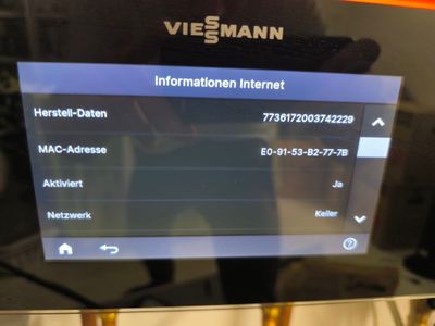

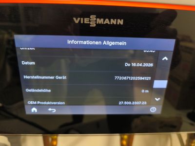

Hallo Pascal_Brunner,
könntest du bitte noch ein Foto vom Display der Anlage posten, auf dem die Herstellnummer des verbauten Kommunikationsmoduls (7736172003742229) zu sehen ist?
 Hallo Chris,
hier die entsprechenden Bilder vom Display des Geräts. Gib mir einfach Bescheid, sobald die Registrierung aufgehoben worden ist und ich es mit meinem Endgerät (App) versuchen kann.
Pascal
