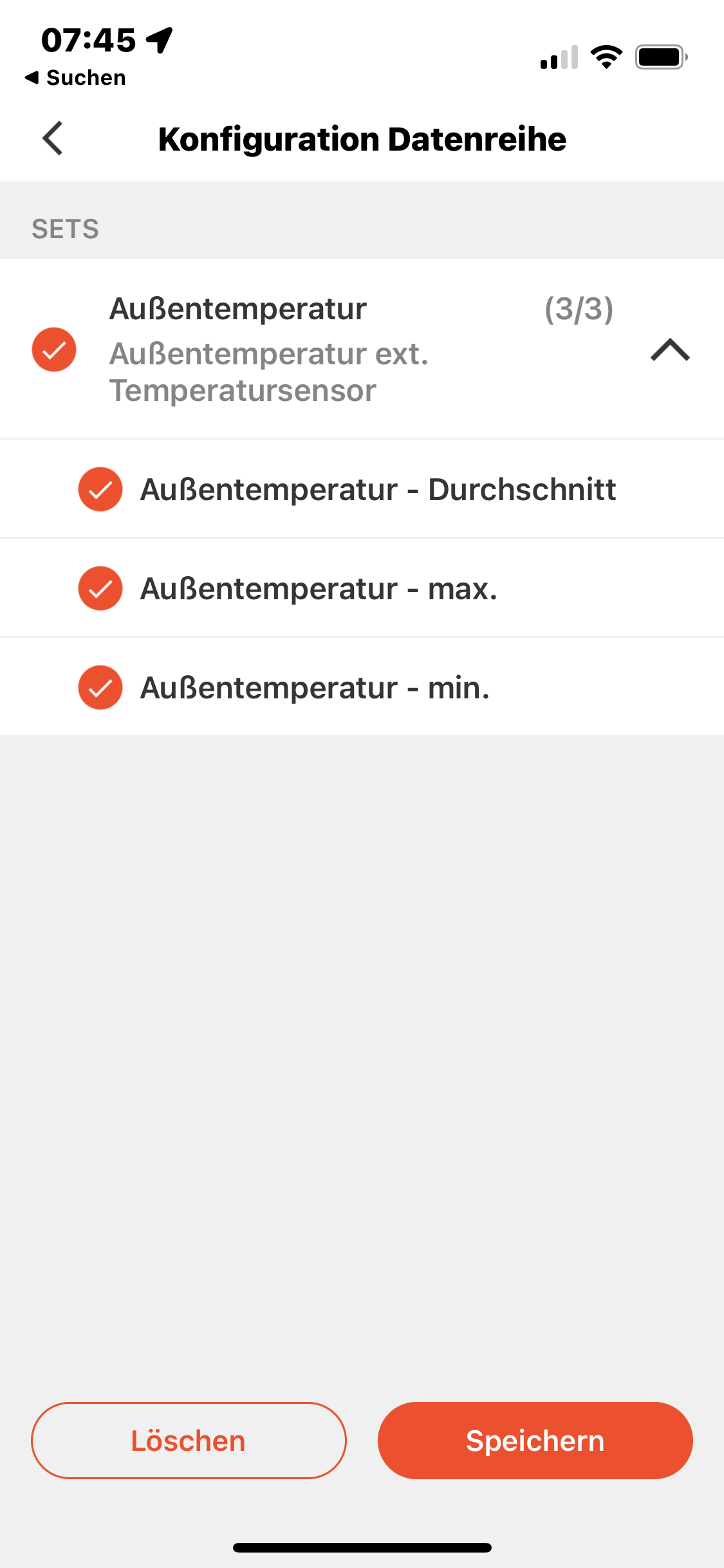

ich habe eine neue Vitocal 200-S und Vitotronic 200 mit VitoConnect.
Leider wird mir in der iPhone App im Bereich "Analyse" kein Energieverbrauch angezeigt, sondern lediglich die Außentemperatur ist als Datenreihe auswählbar.
Außerdem wird bei "Einstellungen">"Wärmepumpe" kein Produktname und keine Seriennummer angezeigt. Ansonsten ist die App mit der Wärmepumpe normal nutzbar.

Ich verwende die App 3.19.2 mit iOS 16.2, aktuell sogar mit ViCare Plus Abo.

Die Daten deiner Wärmepumpe sind aber doch schon eingetragen?
Der Strombverbrauch wird von der Anlage ebenfalls gemeldet, die Statistikten sollten daher eigentlich vorhanden sein.
Allerdings wurde die Anlage erst am 07.02.2023 registriert, folglich sind die Daten auch nur bis dahin einsehbar.
Ich habe gerade mal einen Neustart des Kommunikationsmoduls angeschoben.
Parallel bitte ich dich, dass du dich mal aus der App ausloggst, diese vollständig schließt und dich anschließend neu einloggst (auch wenn du das schon mal gemacht hast).
