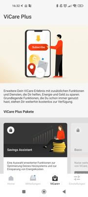

wie ich sehe hast du die ViCare+ Option gebucht.
Welche Daten bekommst du dort denn angezeigt?
Könntest du bitte mal entsprechende Screenshots erstellen und uns diese zur Verfügung stellen?

Unter ViCare+ habe ich lediglich das inklusive Basic-Paket freigeschaltet.
Die Basisstatistiken für Energieverbrauch sollte vermisse ich.
