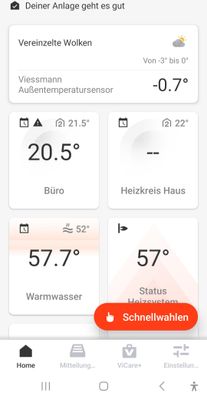

Hallo eivets,
was wird dir denn auf dem Dashboard zur Kachel "Andere Räume" angezeigt? Könntest du davon bitte einen Screenshot posten?
Laut unserem System startet um die selbe Uhrzeit auch die Warmwasser Bereitung, die in der Regel einen Vorrang vor der Heizung hat - der Heizkreis wird als erst mit warmem Wasser versorgt, wenn das Brauchwasser auf Temperatur ist. Ggf. lässt sich damit die Verzögerung erklären, denn vom Regelverhalten des Thermostates kann ich keinen Fehler erkennen.

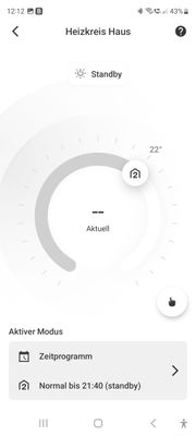

Ich sehe zwar in beiden Kachel ein Zeit-Programm, aber die Kachel Heizkreis Haus, ist nicht wie ohne die Einzelraumsteuerung bunt, sondern ausgegraut (Standby?). Das dort hinterlegte Programm ist auch nicht das originale vom Heizkreis Haus.
Ich warte mal ab, ob die Anlage trotzdem heute Abend und morgen früh richtig arbeitet.
Ausserdem ist wieder dieser Unsinn da, dass angeblich die Batterie am Klimasensor leer wäre.
Evtl. setzt ich die Komplette Anlage mal auf Werkseinstellung zurück, oder beauftrage meine Heizungsbauer, dass er sich das einmal anschaut.
Hallo eivets,
die Kachel "Andere Räume" ist nicht gleich der Heizkreis.
Über "Andere Räume" werden die Heizkörper gesteuert, die nicht mit ViCare Thermostaten ausgestattet sind. Für diese kann ein eigener Zeitplan und eigene Temperaturen festgelegt werden. Dass die Kachel nicht bunt ist, hat nur etwas mit dem Design zu tun, das sich grundlegend zum Design bei deaktivierter Einzelraumsteuerung unterscheidet.
Der Heizkreis an sich hat auch kein eigenes Zeitprogramm mehr. Die Thermostate und die Funktion "Andere Räume" übernehmen die Kontrolle über die Einstellungen des Heizkreises.
In der Mitte wird - wie beim Raum "Büro" zu sehen - die Ist-Temperatur angezeigt. Die Funktion "Andere Räume" hat keine Ist-Temperatur, daher wird hier nur die eingestellte Soll-Temperatur (in deinem Fall 22°C) angezeigt.
So wie ich das sehe läuft alles vollkommen korrekt, eine erneute Inbetriebnahme ist nicht notwendig.
