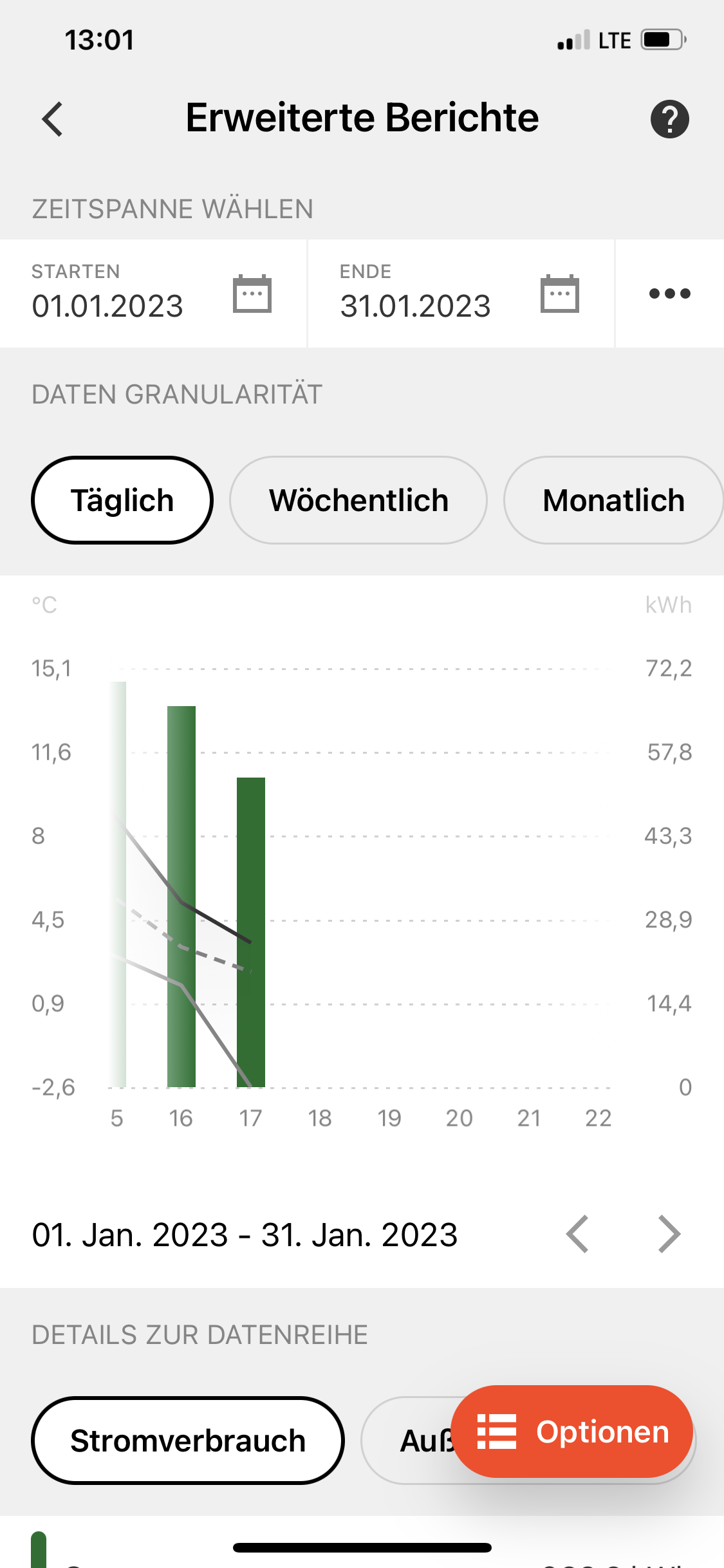

Hallo Chris,
die Werte werden in der App nicht mehr angezeigt. Siehe Screenshot. Die FritzBox mit WLAN steht ca. 1 Meter entfernt von der Anlage. Das Signal müsste eigentlich perfekt sein.

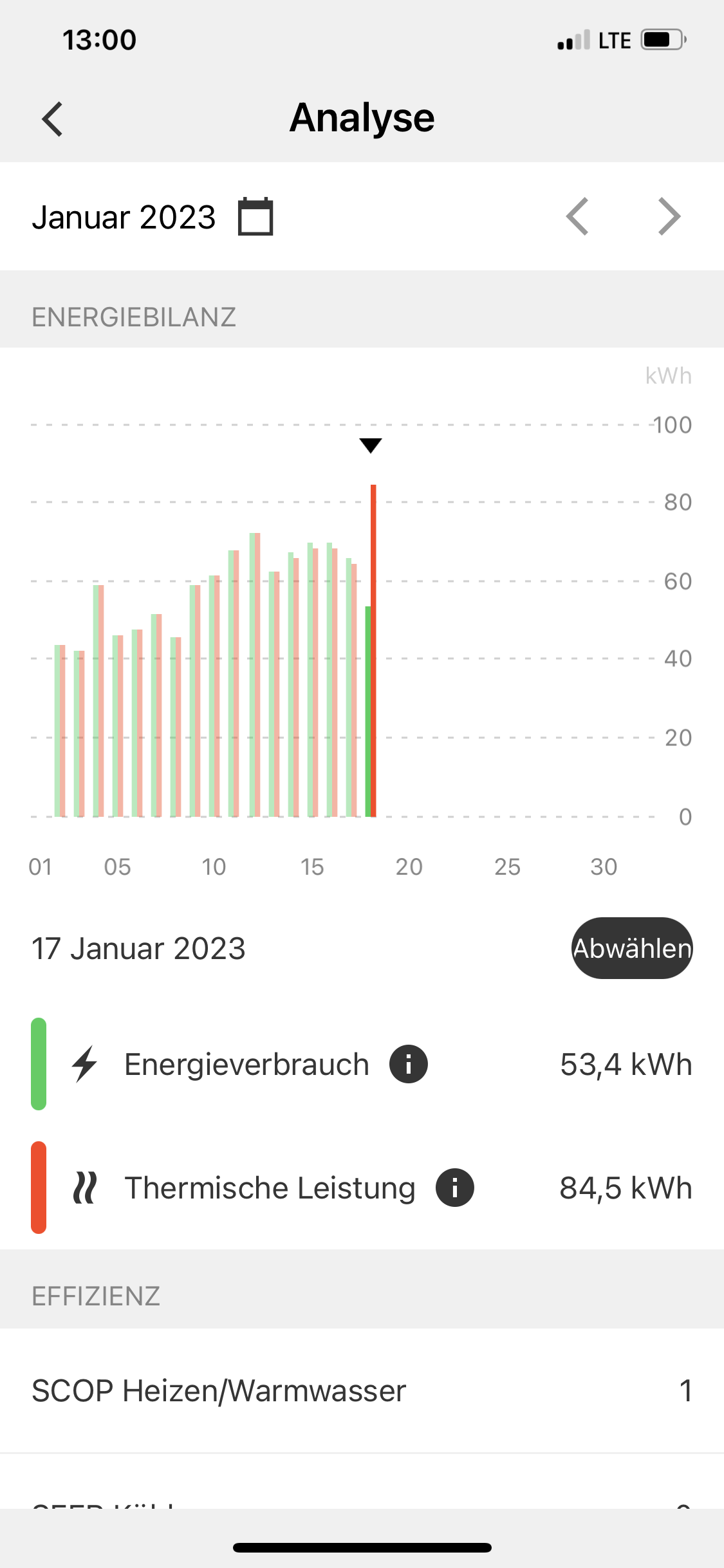

Hallo Chris,
Die Analysefunktion in der App funktioniert wieder, es fehlen zwar die Daten vom 1 bis 19.1.23 aber das ist nicht so schlimm. ( Siehe Screenshot) Die WLAN Verbindung ist jetzt auch stabil. Es sind 2 WLAN Repeater mit Mesh im Haus vorhanden. Danke für die schnelle Hilfe.
