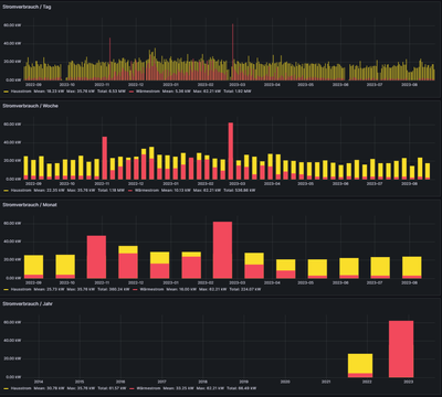

Willst du das im Zeitlichen Verlauf darstellen, als Balkendiagram oder was auch immer geht das auch.
Hier eine Tagesansicht für ein Jahr als Beispiel:

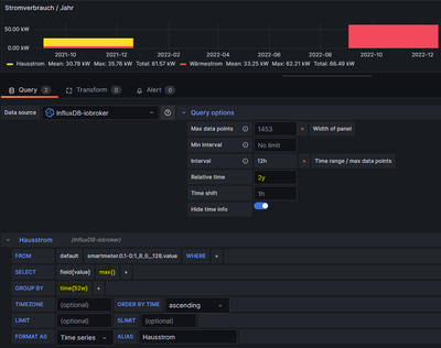

Dargestellt wird die Relative Zeit eines Jahres "1y" als Zeitlicher Verlauf.
Dabei wird jeder Tag dargestellt (GROUP BY = time(1d)) und nur der max Wert jedes Tages genommen (SELECT > SELECTOR > max)
Bei einer Wochendarstellung habe ich die Relative Zeit auf "12M" gestellt, um die letzten 12 Monate darzustellen. Geht auch "1y" oder wie lange du das zurück darstellen willst.
Als Gruppierung (GROUP BY) habe ich dann "1w" gewählt, um eine Woche zur Berechnung zu nehmen und dann wieder nur den "max" Wert bei SELECT, da ich ja nur den Wochen max Wert brauche und nicht alle aufgezeichneten summiert:
Bei einer Monatsdarstellung gibt es dann eine Besonderheit.
Hier habe ich dann auch wieder die Zeitspanne ein Jahr "1y" gewählt, damit ich alle Monate bis vor einem Jahr sehe.
Bei der Zeitgruppierung (GROUP BY) kann man aber jetzt nicht "1M" auswählen, um jetzt nach einem Monat zu gruppieren! Das kann Grafana nämlich leider nicht, siehe Klick
Man könnte es wohl in der InfluxDB direkt gruppieren, aber das mache ich selber auch nicht so.
Ich habe stattdesten einfach 4 Wochen genommen (4w), auch wenn ein Monat nicht immer genau 4 Wochen hat, aber egal 😉
Und bei einem Jahr habe ich dann als Zeitspanne aktuell 2 Jahre "2y" genommen (so lange läuft meine Aufzeichnung) und als GROUP BY 52 Wochen "52w", was ungefähr ein Jahr ergibt:
Ich muss mal noch schauen, wie ich die Timeline unter dem Graphen noch so dargestellt bekomme, dass da pro Balken nur die Jahreszahl steht...
Am Ende kann es bei Dir auch so aussehen, nur halt mit Brennerlaufzeit,  muss aber nicht 😉
(Bei mir passt nur die Berechnung nach Woche / Monat / Jahr im Balkendiagrammverlauf noch nicht. Ich komme da noch nicht auf richtige Werte, weil mein kWh Wert ja jeden Tag resetet wird)

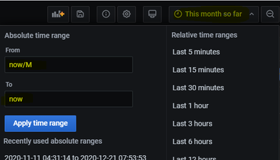

In den Panel Query options dann die Relative time auf täglichen (now/d), wöchentlich (now/w), monatlich (now/M), jährlich (now/y)
Oder oben rechts über die Relative Zeitspanne:
