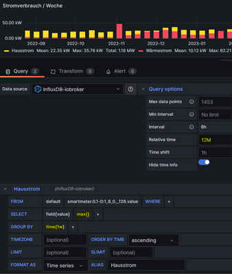

Bei einer Wochendarstellung habe ich die Relative Zeit auf "12M" gestellt, um die letzten 12 Monate darzustellen. Geht auch "1y" oder wie lange du das zurück darstellen willst.
Als Gruppierung (GROUP BY) habe ich dann "1w" gewählt, um eine Woche zur Berechnung zu nehmen und dann wieder nur den "max" Wert bei SELECT, da ich ja nur den Wochen max Wert brauche und nicht alle aufgezeichneten summiert:

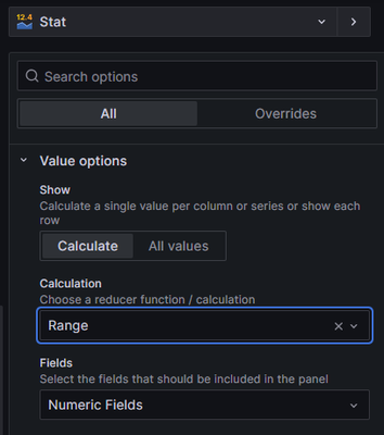

du könntest die Calculation bei Panel Value options auf "Range" stellen und den Brennerlaufzeit Wert immer bei Ändeurng in die InfuxDB schreiben lassen.
Dann kannst du die Range von bis über die Relative Zeitspanne kalkulieren lassen:
In den Panel Query options dann die Relative time auf täglichen (now/d), wöchentlich (now/w), monatlich (now/M), jährlich (now/y)

Vielen Dank für deine ausführliche Beschreibung. Leider finde ich in den Panel Options nicht die Möglichkeit auf calculation umzuschalten.
Ich habe mal einen Screenshot angehänt.

Hi @shgmongo
Das ist im Plugin "Stat" und nicht "Time series"
Das sieht dann ggf. so aus:
Das Stat Plugin Ist vielleicht auch die bessere Wahl, da der Verlauf ja eh immer nach oben ist, durch die Mehrzahl der Stunden, welche sich nur aufsummieren.
Da macht ein Stat Panel wahrscheinlich mehr sinn, wo du Dir nur die Zeitlich festgelegen Laufzeiten anzeigen lässt.
