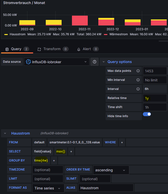

Bei einer Monatsdarstellung gibt es dann eine Besonderheit.
Hier habe ich dann auch wieder die Zeitspanne ein Jahr "1y" gewählt, damit ich alle Monate bis vor einem Jahr sehe.
Bei der Zeitgruppierung (GROUP BY) kann man aber jetzt nicht "1M" auswählen, um jetzt nach einem Monat zu gruppieren! Das kann Grafana nämlich leider nicht, siehe Klick
Man könnte es wohl in der InfluxDB direkt gruppieren, aber das mache ich selber auch nicht so.
Ich habe stattdesten einfach 4 Wochen genommen (4w), auch wenn ein Monat nicht immer genau 4 Wochen hat, aber egal 😉
Und bei einem Jahr habe ich dann als Zeitspanne aktuell 2 Jahre "2y" genommen (so lange läuft meine Aufzeichnung) und als GROUP BY 52 Wochen "52w", was ungefähr ein Jahr ergibt:

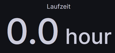

Vielen Dank für deine ausführliche Beschreibung. Leider finde ich in den Panel Options nicht die Möglichkeit auf calculation umzuschalten.
Ich habe mal einen Screenshot angehänt.
Ich hatte das Plugin Discrete auch schon installiert, aber leider läuft es nicht....
Ich denke, ich habe bei beiden Problemen wohl etwas nicht richtig konfiguriert. Vielleicht siehst du es ja...
Panel Options
Plug in
Hi @shgmongo
Das ist im Plugin "Stat" und nicht "Time series"
Das sieht dann ggf. so aus:
Das Stat Plugin Ist vielleicht auch die bessere Wahl, da der Verlauf ja eh immer nach oben ist, durch die Mehrzahl der Stunden, welche sich nur aufsummieren.
Da macht ein Stat Panel wahrscheinlich mehr sinn, wo du Dir nur die Zeitlich festgelegen Laufzeiten anzeigen lässt.
Beim Discrete Plugin, habe ich jetzt gesehen, dass ich es selber nur bei Werten mit on/off oder true/false nutze, um quasie die Zeitspanne zu haben, wann etwas an und aus geht. (Kompressor, Pumpe ect.)
Bsp:
VG ✌️
