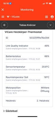

Ich habe noch die ViGuide Apo installiert, da sieht man die Öffnung der Ventile und Zeitstempel im folgenden Beispiel und Foto sieht man das Problem gut:
Sensortemoeratur: 20,8•C (16:16Uhr)
Solltemperatur: 18•C (16:02)
Motorposition: mittlere Öffnung (16:15Uhr)
es heizt trotzdem, dass der Sollwert seit 14 Minuten fast 3K tiefer ist als der Sensorwert. Auf ein offenes Fenster reagiert es auch nicht.
Energie sparen geht anders.

Der Screenshot ist in der Tat relativ merkwürdig, so sollt das nicht sein.
