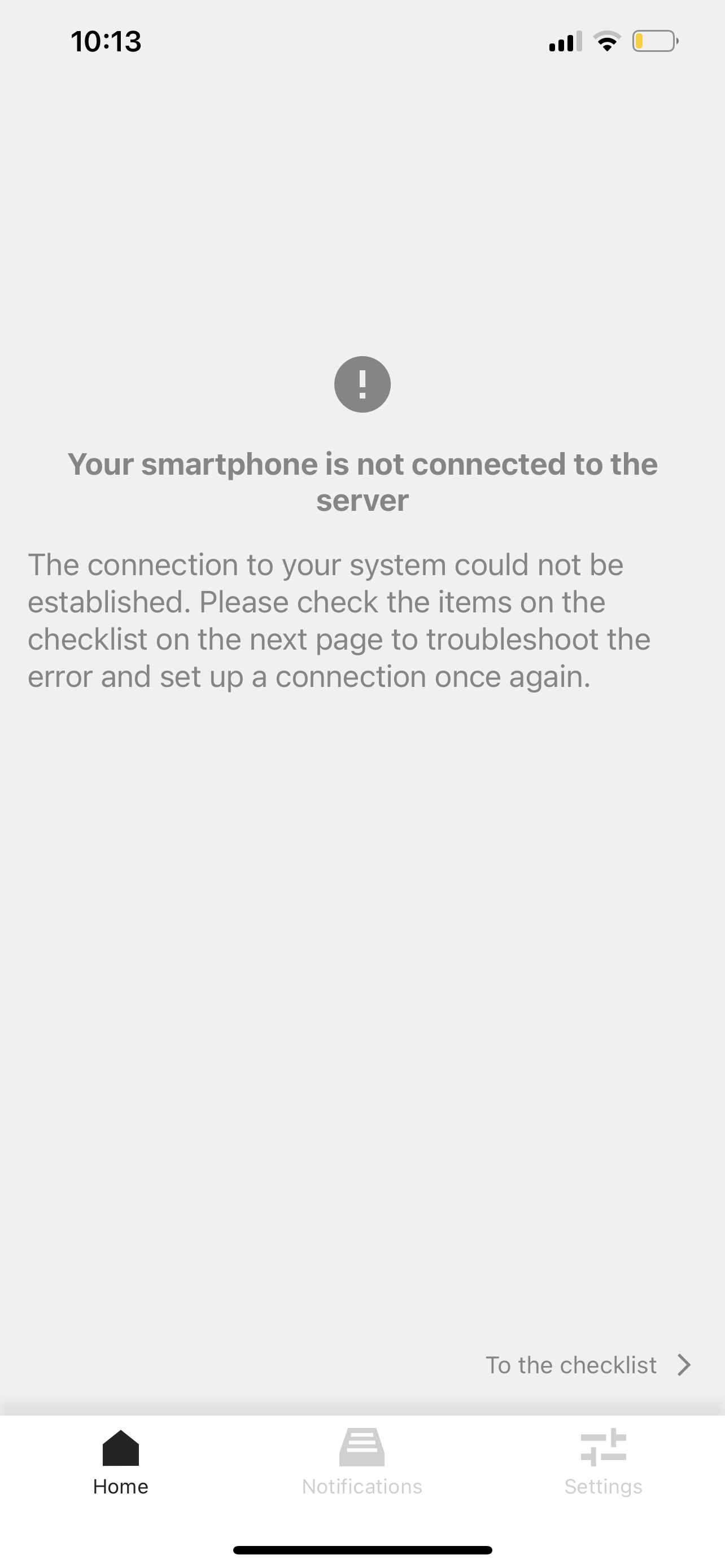

Zusätzlich zeigt meine ViCare App an, dass es keine Verbindung zum Server gibt, obwohl mein Vitoconnect zwei grüne LEDS zeigt. Deswegen wollte ich Vitoconnect nochmal zurücksetzen.

Aktuell ist dein Vitoconnect zwar online, aber nicht registriert.
Lösche die App von deinem Handy, installiere sie neu und starte sie. Du solltest dazu aufgefordert werden, eine Anlage hinzuzufügen.
Folge den Anweisungen in der App.
Stelle sicher, dass der AccessPoint Modus am Vitoconnect aktiviert ist.
