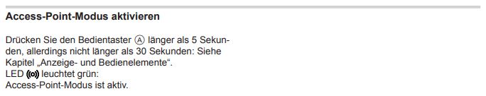

Hallo ToHa,
ist der AccessPoint Modus am Vitoconnect aktiviert?

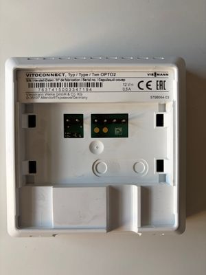

Hallo ToHa,
deine Anlage hat kein internes Kommunikationsmodul, du benötigst einen Vitoconnect (OPTO), um die Anlage mit dem WLAN / Internet zu verbinden.
Von diesem Vitoconnect benötige ich die Herstellnummer, um die Daten aus dem System heraussuchen zu können.
Hallo Chris,
besten Dank für die schnelle Rückmeldung.
Die Herstellnr. siehe anbei.
ToHa

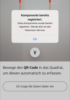

bei Eingabe bekomme ich folgende Auskunft: „Komponente wurde bereits registriert. Wenden Sie sich an den Viessmann Service“ (siehe anbei).
Könnt Ihr mir hier bitte weiterhelfe?
Beste Grüße
ToHa
Hallo ToHa,
die Anlage war noch registriert, vermutlich auf den Vorbesitzer.
Ich habe die Registrierung aufgehoben, jetzt sollte es klappen.

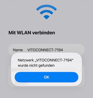

Jetzt habe ich noch das Problem, das offensichtlich die Verbindung zu meinem Vitoconnect-Modul nicht aufgebaut werden kann:

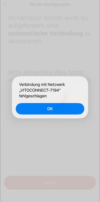

Daraufhin habe ich den App-Hinweis (manuelle Verbindung herstellen) durchgeführt, leider ohne Erfolg:
Zudem habe ich geprüft, ob die aktuelle Version der ViCare-App installiert ist und ich habe einen Hard Reset meines Vitoconnect-Moduls durchgeführt.
Jetzt bin ich ratlos. Habt ihr vielleicht noch einen Tipp?

Hallo ToHa,
Hallo Chris,
das hat jetzt geklappt - vielen Dank!
