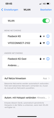

Dazu bitte wie folgt vorgehen.
Leider nein... das interne WLAN Vitoconnect erscheint nachdem die gelbe Taste blitzt, aber mit allen Voreinstellungen, wie gehabt, da kann ich nichts ändern.
Das WLAN Vitoconnect ist kurz verbunden und springt dann um auf keine Internetverbindung.
Bitte den Anweisungen Schritt für Schritt folgen und mir konkret beschreiben, bei welchem der Schritt dir was angezeigt wird und bei welchem es entsprechend Probleme gibt.

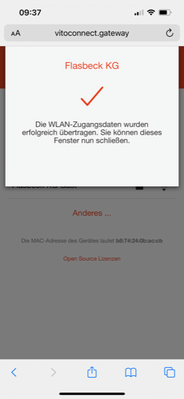

Du bist da bei Schritt zwei der Anweisung, jetzt fehlt noch Schritt 3.
Schritt 3 hat seltsamerweise geklappt ... aber es funktioniert trotzdem nicht
Das heißt ja erstmal nur, dass die Vitoconnect in das Netzwerk eingebunden werden konnte.
