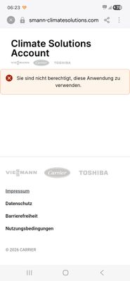

Die ViCare App meldet: Sie sind nicht berechtigt diese Anwendung zu verwenden. Neuinstallation und Passwort reset, erfolglos.
Was nun?
Hallo KC66,
laut unserem System ist dein Account k********t@t-online.de als Mitarbeiter eines Fachbetriebes registriert.
Dieser Accounttyp kann nicht in der ViCare App genutzt werden.
Wenn du diesen Account nutzen möchtest, kann ich anbieten, den Account löschen zu lassen, damit du dich neu als Endkunde registrieren kannst.

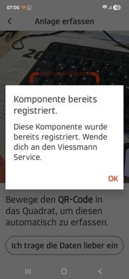

Funktioniert noch nicht. Wurde in der App aufgefordert mich zu registrieren, kommt aber die Meldun, dass die Anlage schon existiert.

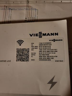

Solltest du dir unsicher sein, teile mir bitte die Herstellnummer des verwendeten Kommunikationsmoduls mit, damit ich einen genaueren Blick darauf werfen kann.
Die Herstellnummer hat 16 Stellen und beginnt mit einer 7. Bei externen Modulen (Vitoconnect) ist die Nummer auf der Rückseite des Gerätes zu finden, bei internen Modulen kann die Nummer über das Menü der Anlage unter Menü - Informationen - (Gerätestatus) - Komm.Modul / WLAN / Internet abgerufen werden.
Hallo KC66,
registriert ist die Anlage auf die Adresse r*********t@t-online.de.
Lösche bitte die App von deinem Handy und installiere sie neu, dann solltest du dich mit dem korrekten Konto anmelden können.
