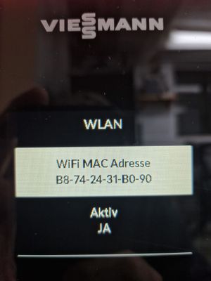

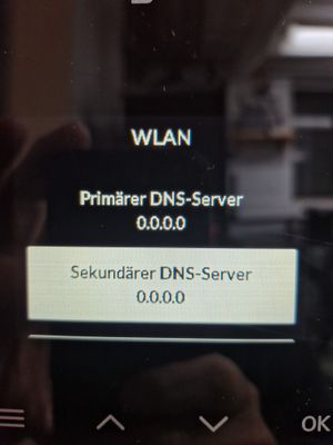

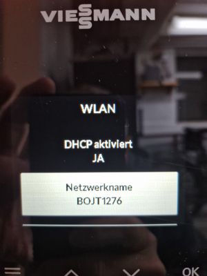

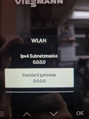

Hallo spohle,
rufe bitte an der Anlage das Menü auf und gehe auf Menü - Informationen - Gerätestatus - WLAN und poste Bilder von allen Daten, die hier angezeigt werden.
 Diese letzte Anzeige wechselt von verbinden zu nicht aktiv hin und her
Gruss
Hallo spohle,
wenn sich der AccessPoint Modus (3 Sekunden OK drücken) nicht aktivieren lässt, sollte der Fachbetrieb einen Blick auf die korrekte Funktionsweise des Kommunikati0onsmoduls werfen. Ich würde dich bitten, mit diesem Kontakt aufzunehmen.
