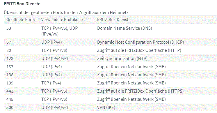

- Freie Ports 80, 123 und 443 : kann ich nicht sagen, siehe Anhang
