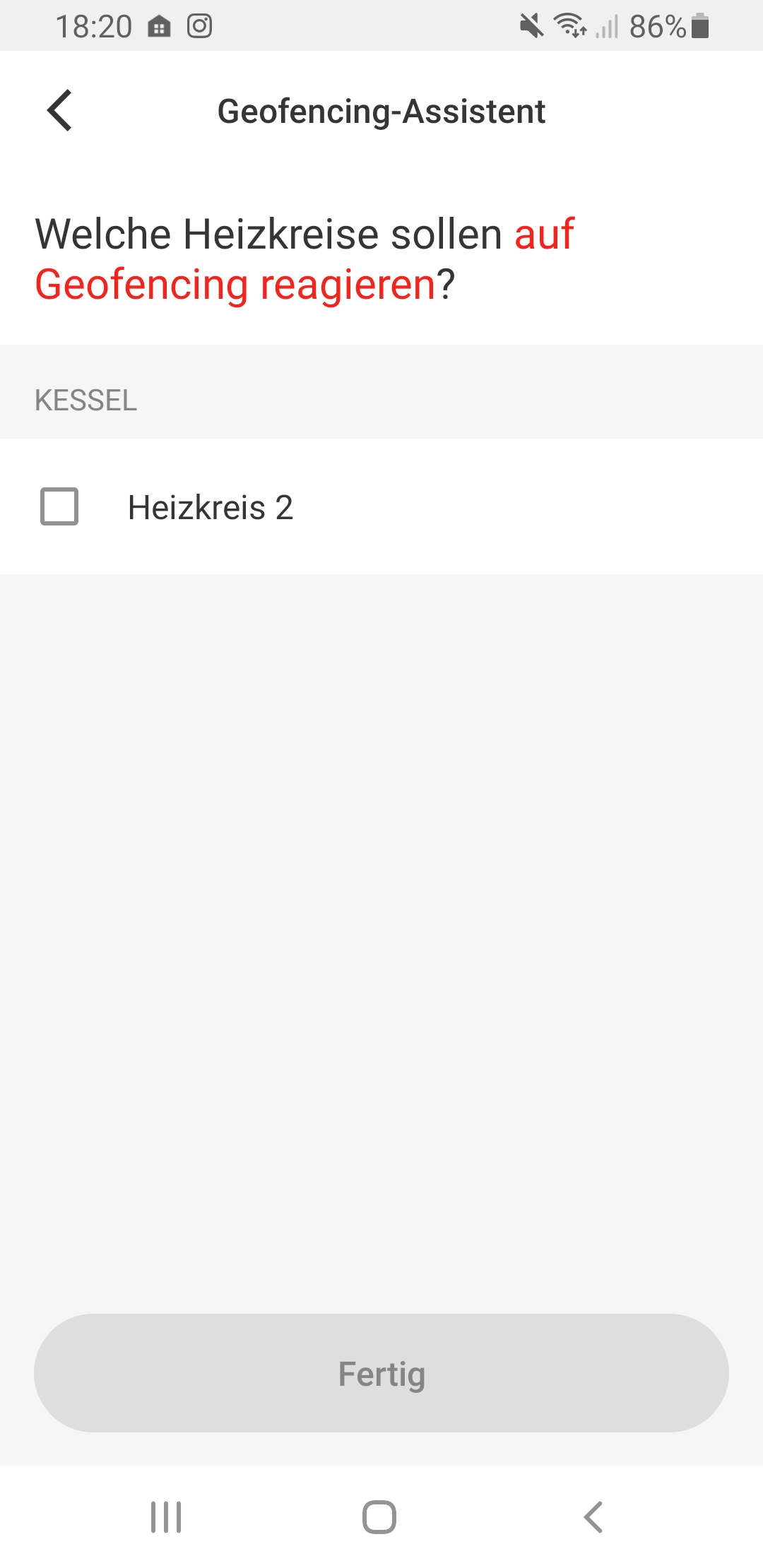

Ich wollte meine Heizungssteuerung verbessern und habe Geofencing dazugebucht.
In der Vicare App wird die Buchung angezeigt.  Mein Handy ist auch korrekt in der App zu sehen und die abwesend bzw  anwesend Meldung ist ebenfalls korrekt.
Unschön ist, dass die Aktivierung des Heizkreises nicht funktioniert.
Ich aktiviere in der App den Heizkreis beim Geofencing,  bestätige mit FERTIG. Wenn ich anschließend wiederum in die Funktion gehe ist der Heizkreis deaktiviert.
Folge: es passiert dementsprechend auch keine Aktion,  wenn ich den Ort verlasse und abwesend bin.
Was läuft falsch?
Siehe Screenshot

Deinen Screenshot im ersten Beitrag hatte ich noch gar nicht gesehen. Du musst auch einstellen, auf welchen Heizkreis das Geofencing wirken soll. Also bitte den Haken beim Heizkreis 2 setzen und entsprechend mit "Fertig" bestätigen.
Hallo Benjamin.
Wie oben beschrieben,
Ich gehe rein,
Kreuze an,
Drücke auf fertig.
Bei der Kontrolle ist zu sehen,  dass der Haken wieder raus ist
Ergebnis: Es passiert  nix
Gruß WESU11

Ich Kreuze den Heizkreis an, "Fertig", bei anschließender Kontrolle wieder festgestellt,  das der Haken raus ist.
Und nun ?
Gruß WESU11

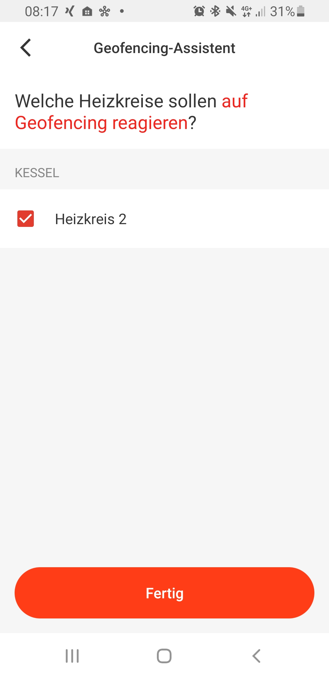

Nein, das sehe ich leider nicht.
Hier der Screenshot:
Dann passt das doch.
Ja, aber der Fehler ist immer noch da
Es liegt nicht an der App und auch nicht an der Funktion. Wie weiter oben beschrieben habe ich es getestet. Es muss also an den Einstellungen des Smartphones liegen.
