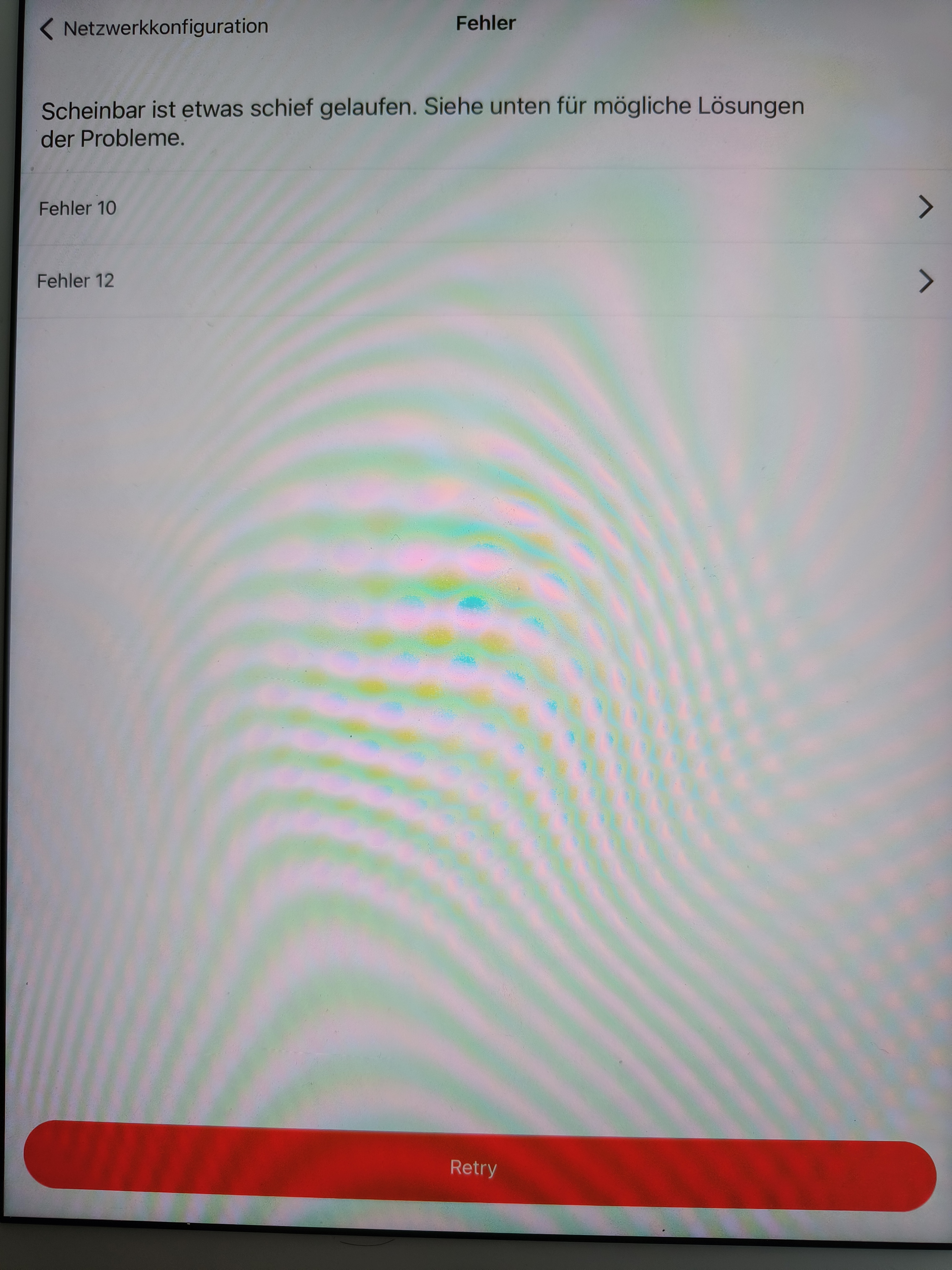

Vielen Dank, die Therme ist jetzt im W-lan und das Symbol wird auch angezeigt aber ich kann Sie nicht mit der App verbinden.
Die App versucht eine Verbindung aufzubauen aber sagt nach einiger Zeit das es nicht möglich ist...
Hallo Marcus94,
laut unserem System ist die Anlage aktuell nicht für die Nutzung der ViCare App registriert, hast du die Anlage wieder abgemeldet?
Hallo Chris,
ich komme in der App anscheinend nicht weit genug. Ich verbinde mein Gerät mit WLAN und dann sucht die App das Netzwerk. Nach ein zwei Minuten steht dann keine Verbindung möglich Fehler 10, Fehler 12.
Hab es auf 3 Geräten versucht und auch mit Hotspot vom Handy. Im Menü von meinem WLAN Router (Speedport)
 Ist Viessmann 6216 aber vorhanden im Netzwerk und an der Therme leuchtet auch die ganze Zeit das WLAN Symbol
Marcus
Hier die Bilder mit dem Fehler.
Hallo Marcus94,
führe den Prozess bitte ein weiteres Mal durch.
Wenn dir in der App wieder Fehler 10 / Fehler 12 angezeigt wird, lasse Anlage und Handy mit laufender ViCare App bitte für ca. 2 Stunden unberührt, damit sich die Anlage die aktuellen Zertifikate und Updates herunterlädt.
Prüfe erst nach dem Zeitfenster, ob die Anlage via ViCare App erreichbar ist.
