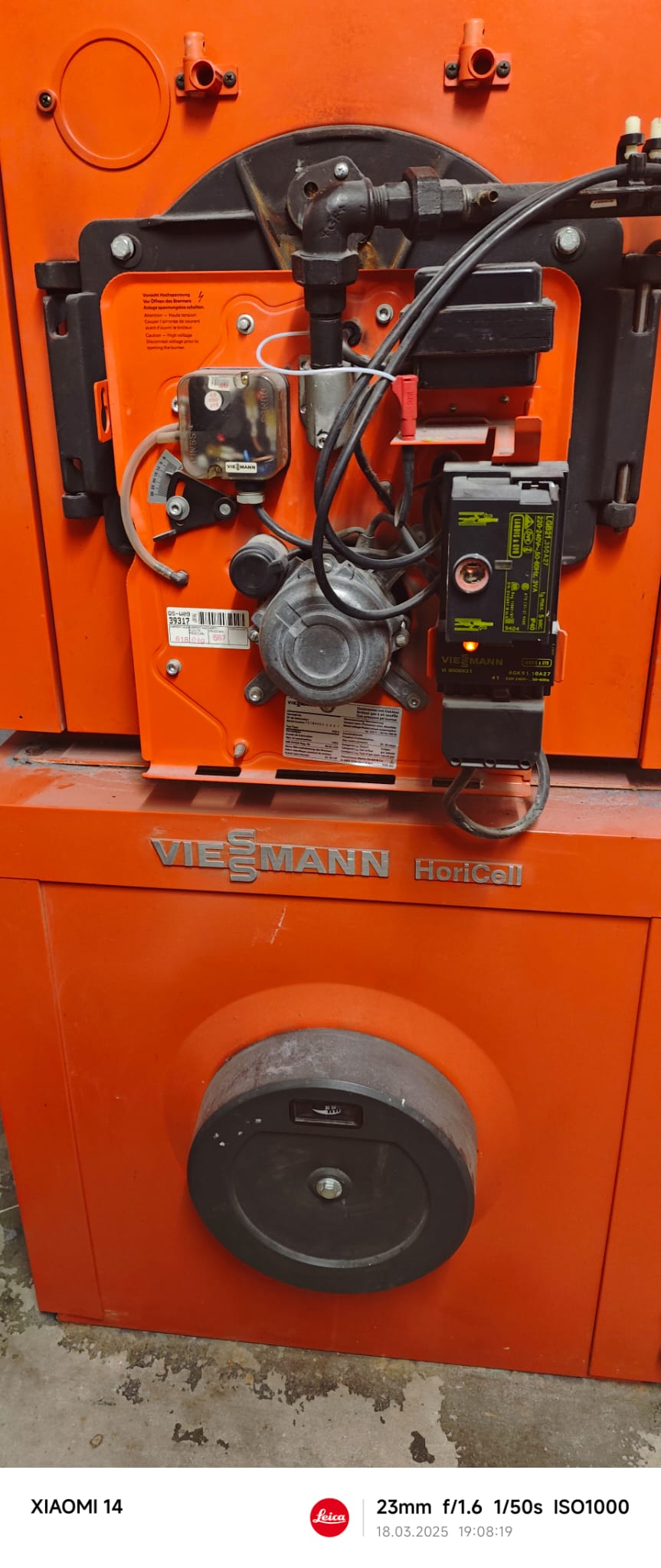

vitola biferral Gasbrenner zündet nicht mehr bzw. ich höre das zünden nicht mehr, geht
auf Störung.
Störung quittieren, Gebläse läuft Gas kommt- man hört es, das Zünden kommt nicht
geht wieder auf Störung. Manchmal springt der Brenner auch an aber das Zünden das "ck-ck-ck"
das ich früher gehört habe ist weg.
Danke für eure Hilfe
Nick
Hallo neky,
hier wird vermutlich der Zündtrafo defekt sein. Aber auch ein Defekt an den Elektroden ist nicht auszuschließen und sollte daher von deinem Fachbetrieb vor Ort geprüft werden.

Will mir denn keiner helfen?
Hallo neky,
