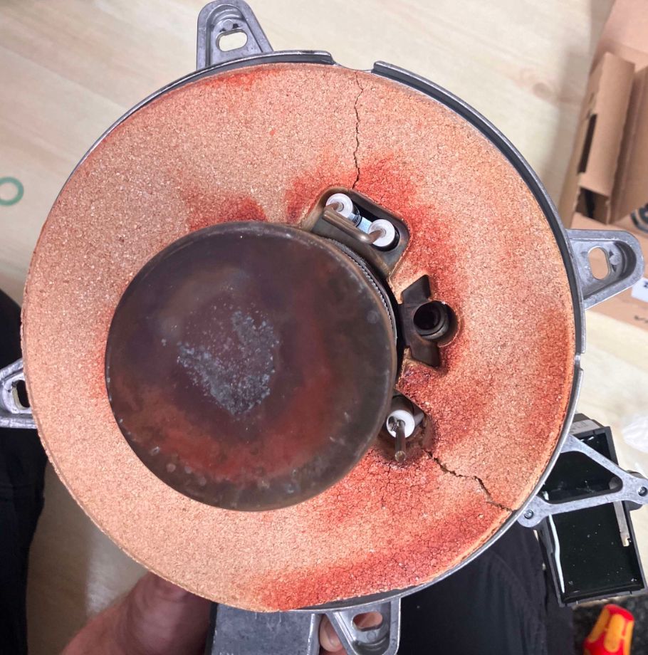

Hab vor kurzem den Servicebericht von Viessmann bekommen. Mir wurde von Viessmann erklärt, dass der Dämmring und der Zustand des Flammkörpers für die Geräusche verantwortlich sein sollen. Was denkt ihr? siehe Bild)
Der Dämmring sieht wirklich nicht gut aus.
Zum Flammkörper kann ich nix sagen. Man sieht zu wenig.
