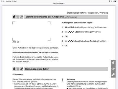

3. Aktualisierung Anlagenschema
Zur Ansteuerung der WWZ muss das bestehende vitodens 200 W Anlagenschema wie folgt aktualisiert werden (siehe Anlage 2):
- Inbetriebnahmeassistent nachträglich aufrufen (siehe Anlage 3)
- Speicher mit einem Sensor und Zirkulationspumpe auswählen

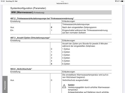

4. Betriebsparameter der WWZ einstellen (siehe Anlage 4):
- Aufruf viservice
- Gruppe der WW - Parameter auswählen
5. Betriebsart Zirkulationspumpe auswählen (siehe Anlage 5):
- Parameter 497.0 Wert 0: Dauerbetrieb entsprechend der eingestellten Zeitphasen
- Parameter 497.0 Wert 4: Zyklischer Betrieb entsprechend der mit Parameter 497.3 eingestellten Anzahl Zyklen
6. Einstellung Parameter 497.3 "Anzahl Zyklen Zirkulationspumpe" (siehe Anlage 6)
Zyklischer Betrieb pro Stunde innerhalb der eingestellten Zeitphasen
