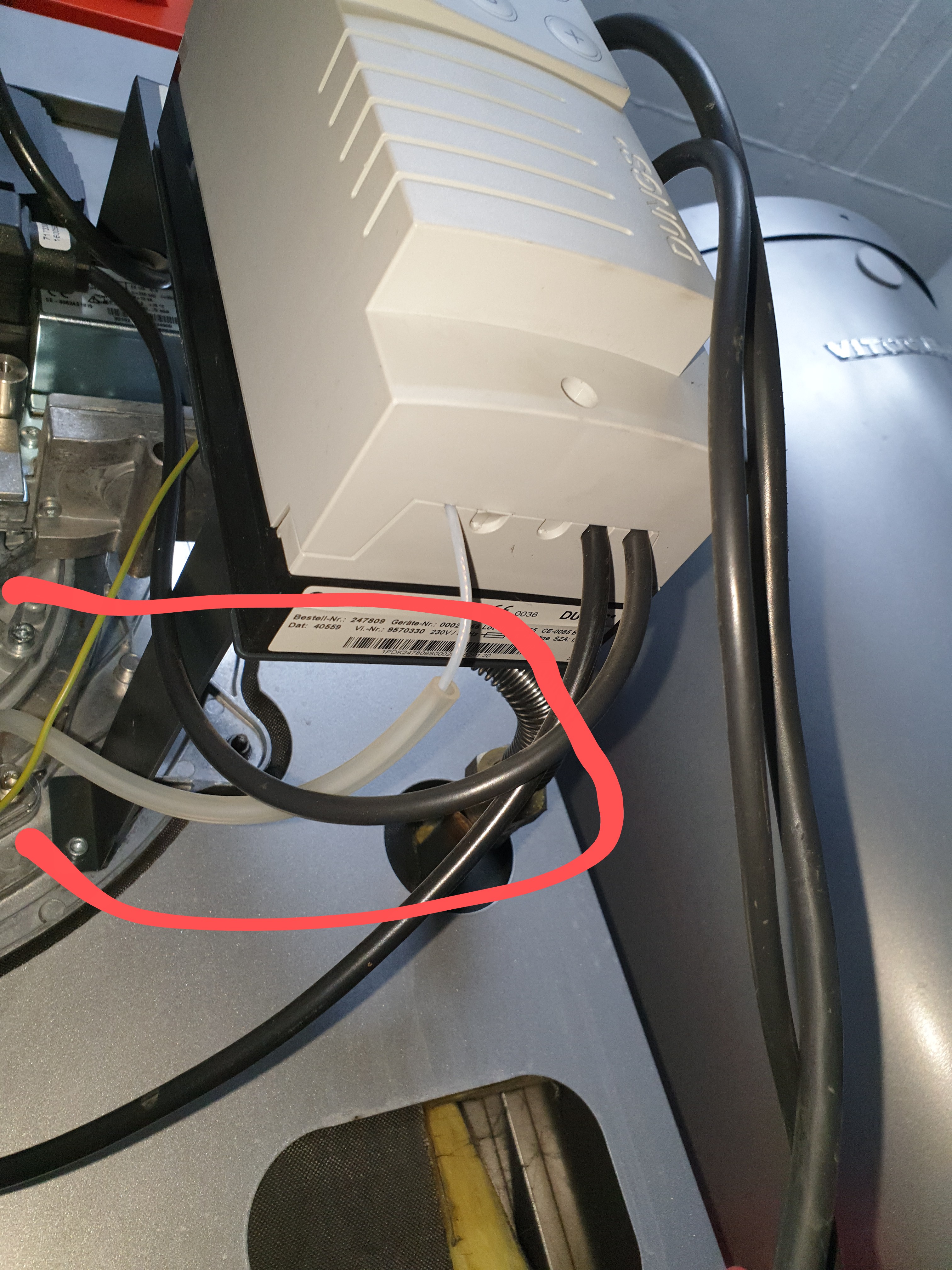

@Franky schrieb:Du.müsstest am Kessel unter anderem zwei Kunststoffschläuche sehen. Einer schwarz,der andere blau. Der Blaue gibt hier wohl die Rückmeldung,dass das Gebläse läuft. Diese Schläuche sind offenbar nicht uv fest.soll heissen,die werden stellenweise weiss und brüchig. Auch Risse sind möglich. Wurden die Schläuche mal ersetzt ?
Wo müsste ich genau nach den Kunststoffschläuchen suchen? Ich habe mal die vordere Abdeckung entfernt. Da habe ich nur einen durchsichtigen Schlauch gefunden, der meines Erachtens aber ein Kabel schützen soll.
Es sieht danach aus, um weiter an das Innere ranzukommen, dass ich alle möglichen Komponenten demontieren muss. Ich denke, dass das eine Nummer zu groß für mich wäre...
Das war mein Fehler. Du hast einen anderen Kesseltyp, als den, welcher mir im Kopf rumspukte.
Und der FA ist der grosse,graue Kasten mit dem Display. Hattest schon richtig erkannt.
