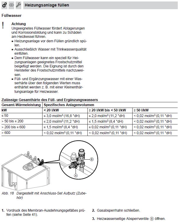

Moin, wie fülle ich bei meiner VITODENS 222-F Wasser nach? Wo finde ich einen Abstellhahn? Vielen Dank
Hallo Ballfriend,
wenn der Befüllhahn nicht an der im Folgenden beschriebenen Stelle zu finden ist, solltest Du Deinen Heizungsfachbetrieb kontaktieren.
Beste Grüße °jo
