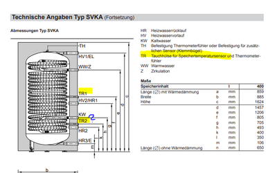

>>Die Begründung des Installateurs war, dass der Warmwassertemperaturfühler im Zulauf (?) des Speichers sitzt
diese Aussage ist wirklich etwas verwunderlich.
nach welchem Schema wurde die Anlage gebaut?
Diese hier?
https://static.viessmann.com/resources/vitodesk/schemes/4605159_03/Documents/4605159_1604_04.pdf
https://www.viessmann.de/de/wohngebaeude/warmwasserbereiter/heizwasser-pufferspeicher/vitocell-340-m...
qwert089_0-1651060361368.pngqwert089_0-1651060361368.pngqwert089_1-1651060408896.pngqwert089_1-1651060408896.png
Stecke den Sensor testweise auf auf TR1 um.
>>ein Heizkreislauf mit nur einem Heizkörper im DG
schade so etwas ruiniert immer den Brennwerteffekt und die STA Heizungsunterstützung wegen der hohen Vorlauftemperaturen. Das hätte im Zuge der Modernisierung eliminiert werden sollen.
VG Michael

vielen Dank erstmal für die schnelle Antwort. In unserem Fall ist noch eine Solar-Divicon verbaut, sodass es minimal anders aussieht. Hier angehangen sind nochmal zwei Bilder der Anschlüsse an der Rückseite des Speichers. Wenn ich es richtig verstehe, müsste der Sensor auf der Rückseite unter der Ummantelung der Anschlüsse zu finden sein und kann einfach umgesteckt werden?
ja unter der Wärmedämmung.
siehe
https://static.viessmann.com/resources/product_media/5684738VSA00002_1.PDF
u.a. Seite 13
Der HB soll den Sensor wie in der Anleitung auf etwas über der halben Höhe positionieren.
Eine Dokumentation mit dem Hydraulikschema solltest du auch noch einfordern.
VG Michael
